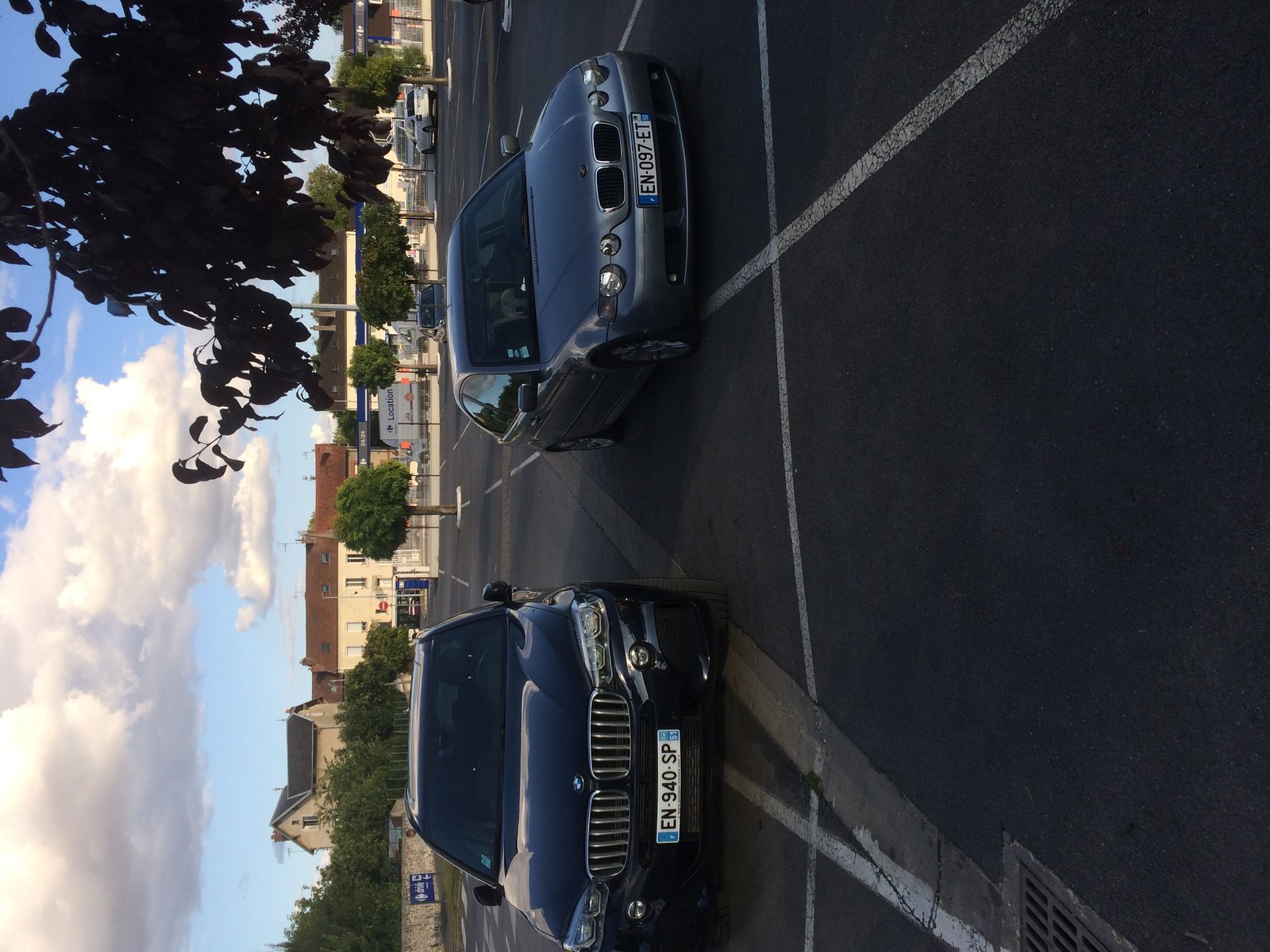

MessagePosté: 09 Juin 2021 14:13
Hello ! Remets des photos on ne voit plus la voiture en entier... Pour le cligno, tu es sur que la glace ne s'est pas décollée tout simplement et tombée ?
- J'aime bien cette photo, ou la différence de taille entre les 2 BMW :mrgreen: :mrgreen:
- La mienne ressemble à un jouet à côté...
MessagePosté: 09 Juin 2021 19:17
8)
210609022508964187.jpg [ 308.29 Kio | Vu 11465 fois ]
MessagePosté: 09 Juin 2021 22:35
- Merci Harry, mais ... ... tu fais comment pour la faire "pivoter" ? :roll:
