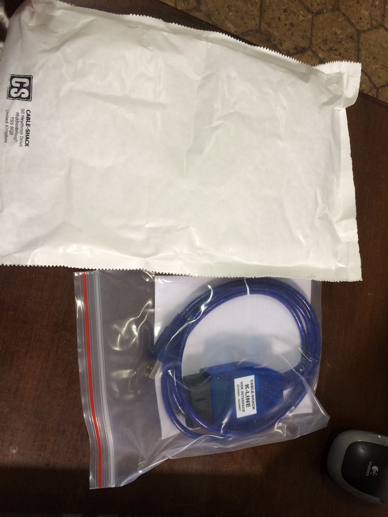

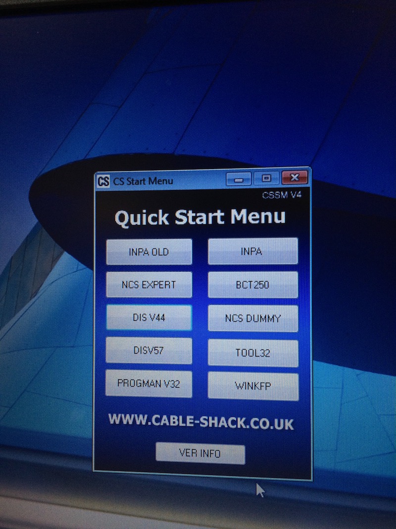

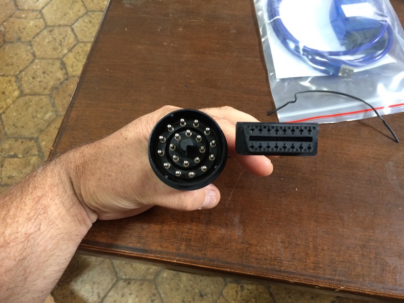

j 'ai un pc équipé avec une solution "pas cher" que j 'ai acheté l'ete dernier
il fonctionne en partie sur mon 840 de 1995 mais je n'ai pas l'acces à tous les modules
j 'ai essayer sur un 850 de 1990 et il ne répondait pas ...
le liens pour acheter:https://www.cable-shack.co.uk/
il faut prendre le K-Line Cable Set
For model year's 1997-2007, using K-Line cable and 16-20 pin OBD adapter when round 20 pin OBD port can be found under cars bonnet on inner wing. (This 20 pin adapter is not ADS so will have limited support for ADS equiped models, ie E36).
IMG_4331.jpg [ 154.53 Kio | Vu 13659 fois ]
IMG_4332.jpg [ 123.76 Kio | Vu 13659 fois ]
IMG_4335.jpg [ 225.24 Kio | Vu 13659 fois ]
je peux venir faire un test si tu veux avec mon pc je ne suis pas tres loin
