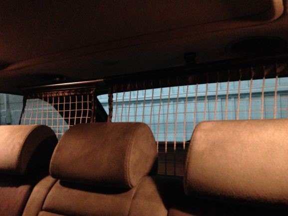

Alors là ça m'étonnerait que le Touring n'ait pas l'option S413A...
MessagePosté: 23 Jan 2019 21:30
Z'ont vraiment tout prévu :mrgreen:
MessagePosté: 23 Jan 2019 21:46
Ben oui, y'a un filet à gros papillons
