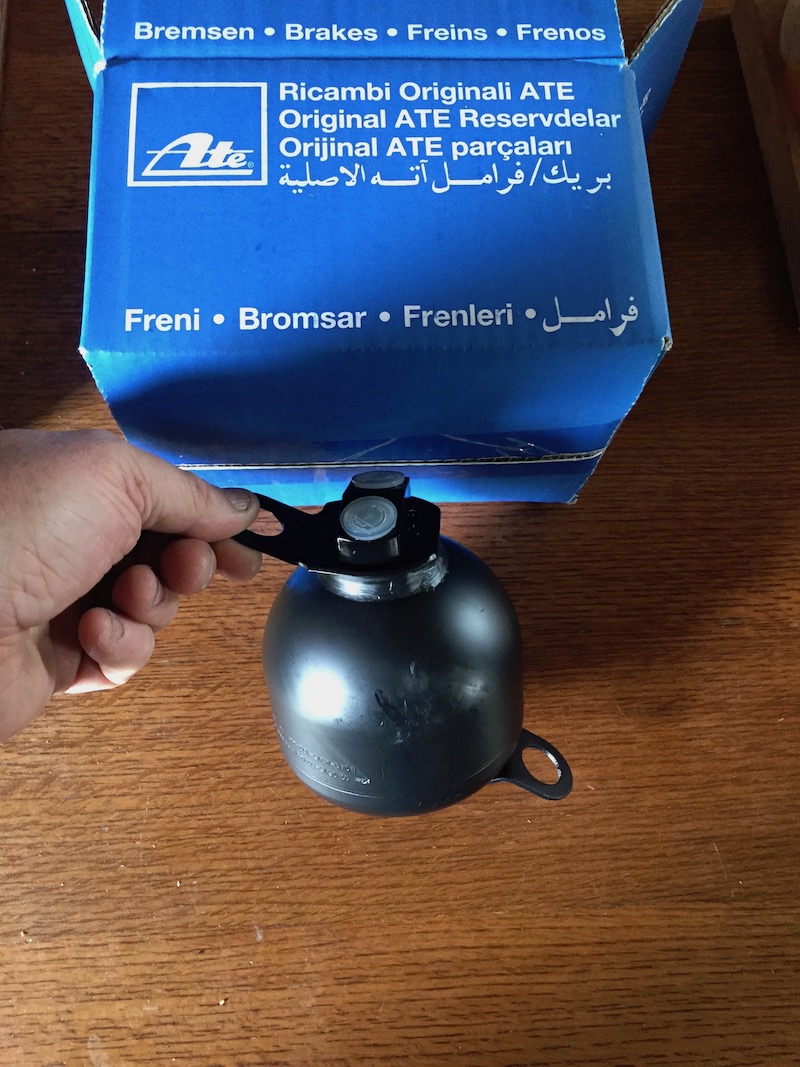

Ca y est, je me pose enfin sérieusement sur cette histoire d'accumulateur de pression de freinage.
La sphère n'est plus disponible chez BMW ni ATE depuis plusieurs années.
Après avoir enquêté sur plusieurs forums, notamment US, deux solutions se dessinent.
- Trouver une sphère "vierge" et lui mettre 30 bars de pression puis la monter via un adaptateur pour le pas de vis.
- Utiliser une sphère Febi aux specificités identiques et faire un montage via un tuyau de raccordement fait chez un spécialiste de l'hydraulique.
Il existe même une troisième possibilité, la plus idéale et sous réserve que la membrane soit toujours intacte dans ma sphère, monter une valve sur la sphère, permettant de remettre la pression initiale...
Voila ou j'en suis :D

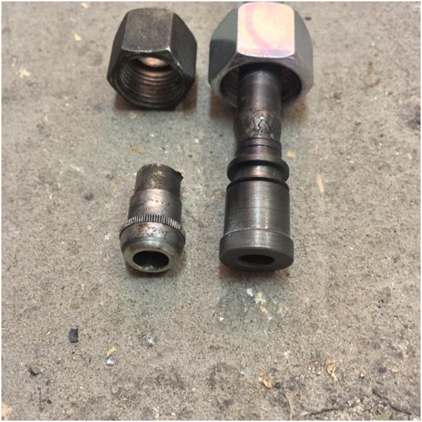

Bonjour Mathieu
La sphère sur E31 est disponible par épisode . j'en ai acheté une il y a un mois environ chez oscaro à 170€
c'est quoi la référence de ta sphere ?
IMG_6562.jpeg [ 268.38 Kio | Vu 308984 fois ]

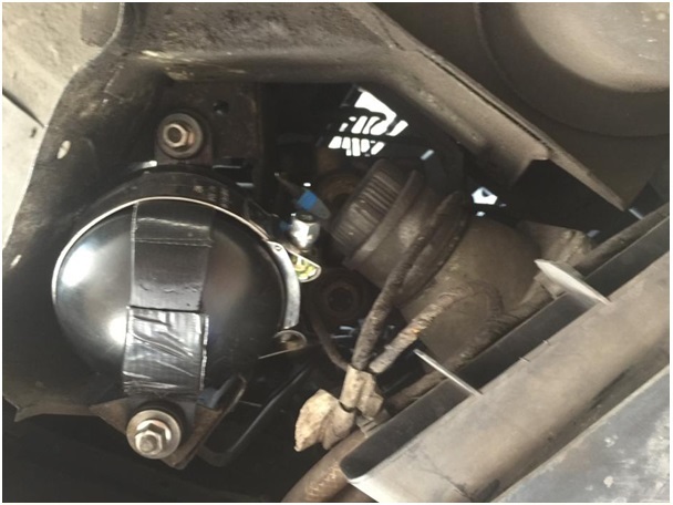

Je suis moi-même propriétaire d'une e32 750il de 87 et les problématiques évoquées dans cette discussion m'intéressent car je rencontre des problèmes similaires sur mon véhicule, à savoir, des soucis de ralenti instable.
Cette voiture étant dans la famille depuis plus de 20 ans, nous avons du faire face à de nombreux problèmes communs à ce modèle, notamment le problème que tu rencontres Mad-Math avec ton accumulateur de pression. La pièce d'origine n'existant effectivement plus, j'ai comme toi, cherché une solution alternative de remplacement.

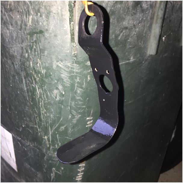

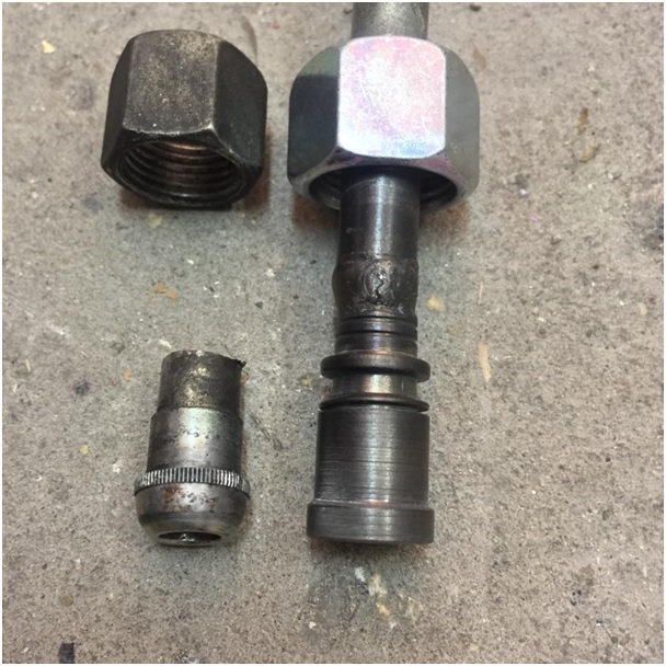

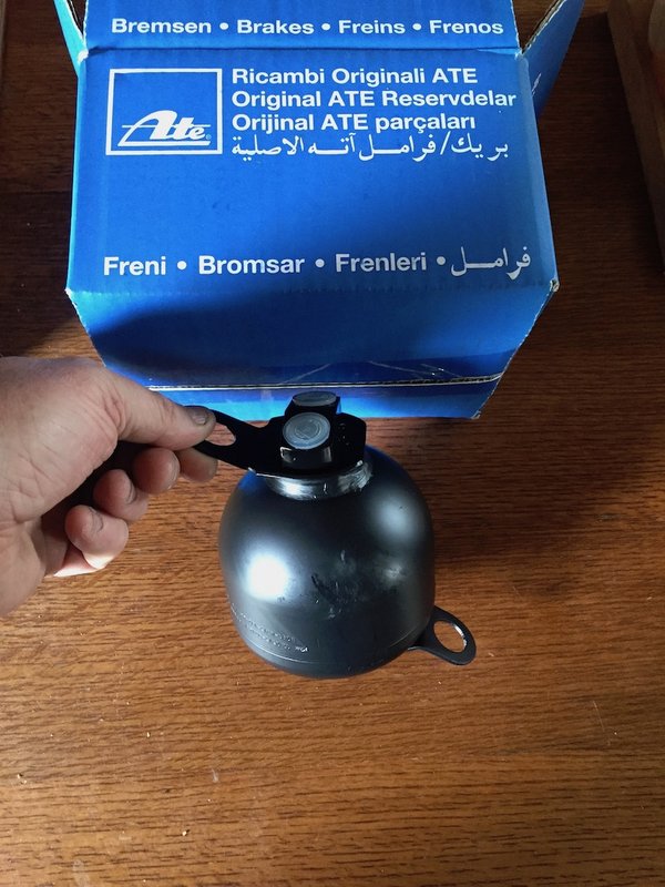

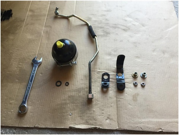

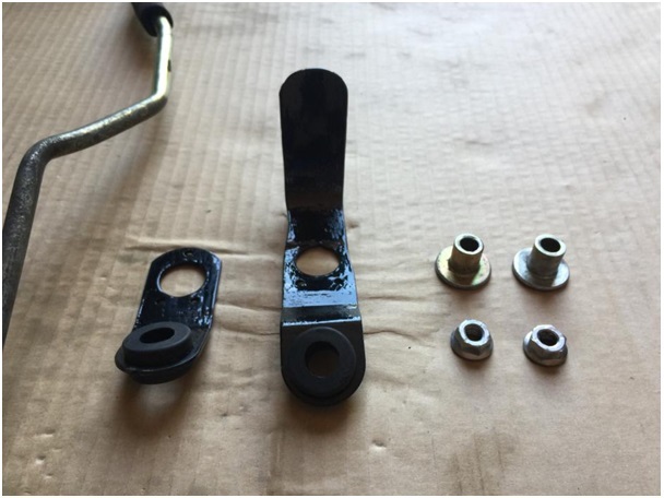

Si cela peut t'aider, voilà comment j'ai procédé:
J'ai opté pour l'adaptation de la sphère Febi qui est pratiquement la même pièce à part le raccord hydraulique et l'absence de pattes de fixation.
Sur la sphère Febi c'est un raccord hydraulique plat alors que la sphère d'origine est montée avec un raccord conique.
J'ai coupé le raccord conique et fait souder le raccord plat en lieu et place afin de conserver la tuyauterie existante (je ne voulais pas mettre de flexible pour conserver un aspect d'origine!)
IMG_2033.JPG [ 141.35 Kio | Vu 308947 fois ]
IMG_2035.JPG [ 140.74 Kio | Vu 308947 fois ]
J'ai récupéré les pattes de fixation sur la vieille sphère en perçant aux endroit des points de soudure. La patte du haut peut être réutilisée dans l'état, il suffit juste d'intercaler deux joints plats en caoutchouc de part et d'autre de celle-ci pour la "caler" en dessous du nouveau raccord hydraulique. Concernant la patte du bas, j'y ai soudé un morceau de fer plat pour la prolonger afin de pouvoir y "poser" la nouvelle sphère, le tout étant tenu par un collier industriel.
IMG_2045.JPG [ 98.16 Kio | Vu 308947 fois ]
IMG_2050.JPG [ 100.21 Kio | Vu 308947 fois ]
IMG_2061.JPG [ 82.08 Kio | Vu 308947 fois ]
IMG_2062.JPG [ 77.57 Kio | Vu 308947 fois ]

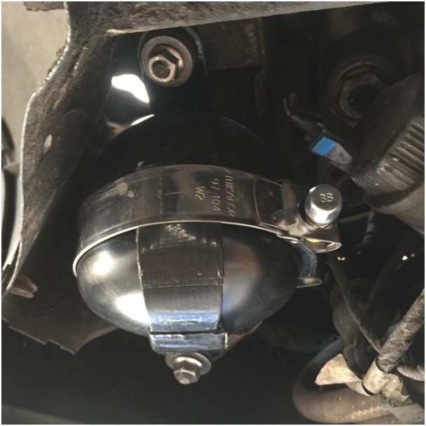

J'ai rajouté du scotch renforcé autour de la patte inférieure pour ne pas "marquer" la sphère avec les vibrations.
Le tout une fois installé:
IMG_2082.JPG [ 86.22 Kio | Vu 308947 fois ]
IMG_2073.JPG [ 75.61 Kio | Vu 308947 fois ]

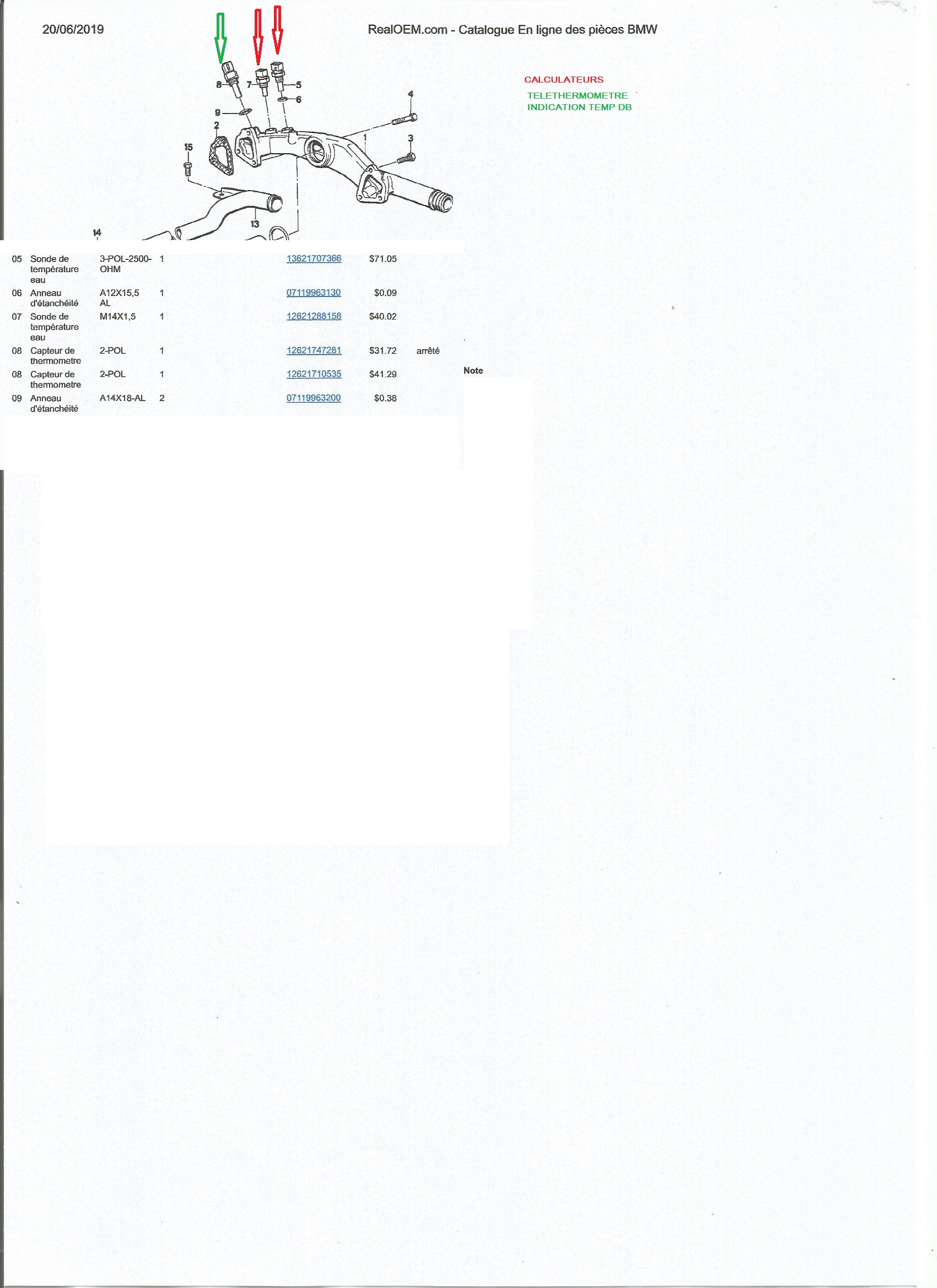

bonjour mathieu
D'apres un collègue qui a fait pas mal d'entretien sur les moteurs(V12 ) des 850 :
"le M ou S 70 à un enrichissement d'environ 90 secondes, moteur froid,
ce sont les sondes de température d'eau qui se trouve au niveau du tablier coté passager qui donnent les indications aux calculateurs.
le problème vient peut être de ça j'ai déjà eu ce dérangement sur quelques 8"
SONDES TEMP.jpg [ 603.26 Kio | Vu 308819 fois ]
à Voir ..

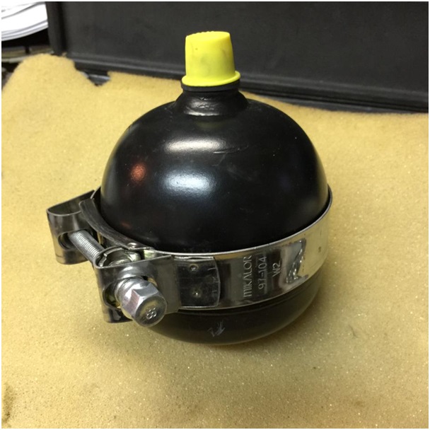

après le remplacement des injecteurs et sans rapport, j’ai eu un banc faiblard suite à une pompe à essence en fin de vie.
Dommage, le moteur tournait rond comme jamais 8)
Du coup deux pompes neuves et profitant de l’immobilisation de la voiture, je me suis lancé dans la réfection de l’assistance de freinage et de sa sphère introuvable :x
Après en avoir fait refaire une sur la base d’une sphère de DS et des semaines d’A/R ou adapter un coup par-ci un coup par la, ça se monte exactement en lieu et place.
Dans la foulée, j’ai retrouvé en NOS en régulateur de pression qui devrait être en place en début de semaine :pouce:
:wink:
