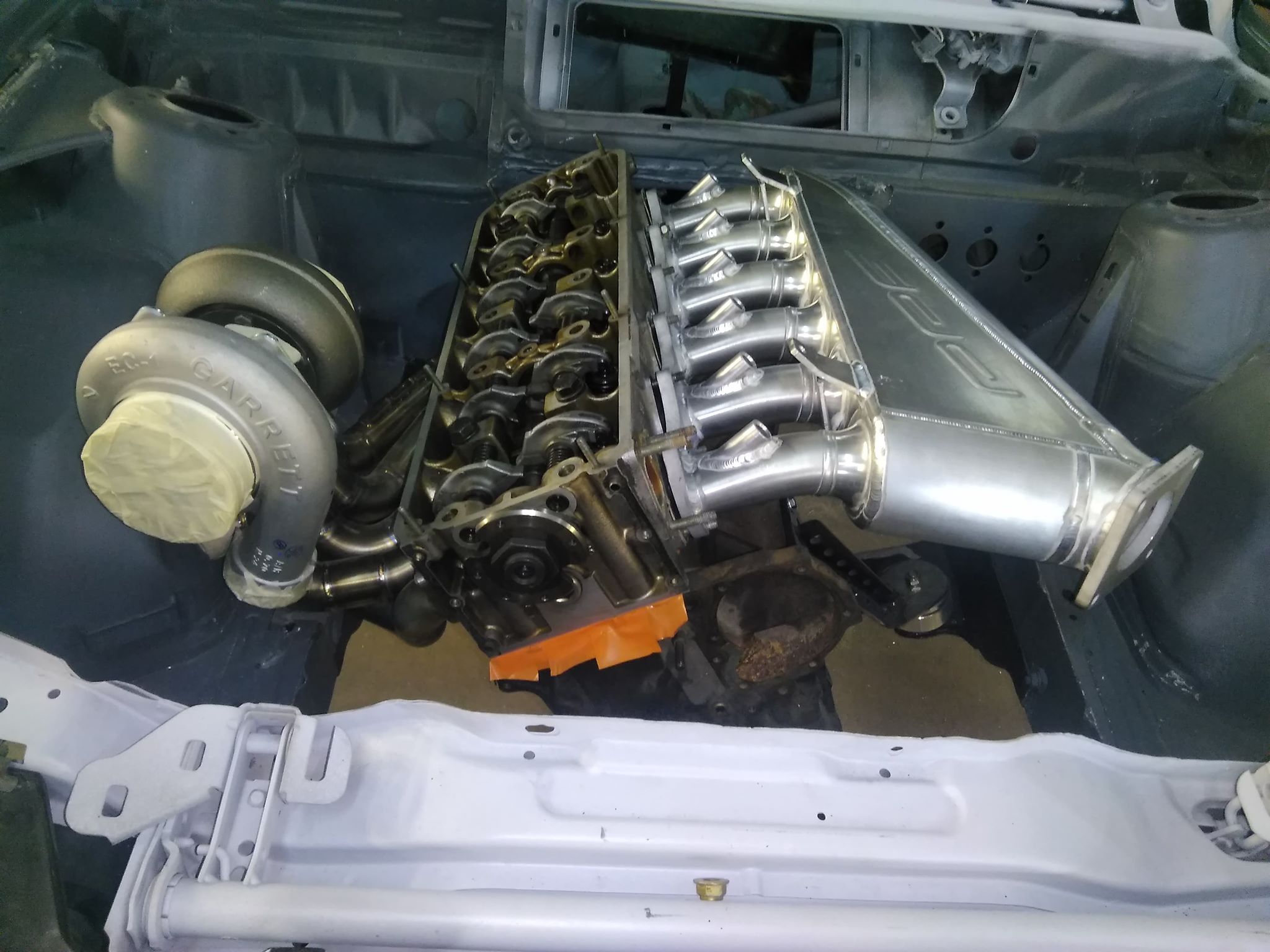

Henri a écrit:
FABRICE a écrit:
et le capot aura un léger bossage :mrgreen: :mrgreen: :mrgreen:
Et un trou pour l’échappement de la Wastegate 8) 8) 8) :idea: :?:
si tu a vue la photo de dessus il y en a deux je suis en twin scroll :wink: :wink:
donc il y a deux Wastegates externes tial refroidit par eau :-o je ferai deux piquage sur le collecteur pour recycler sans bruit :10:

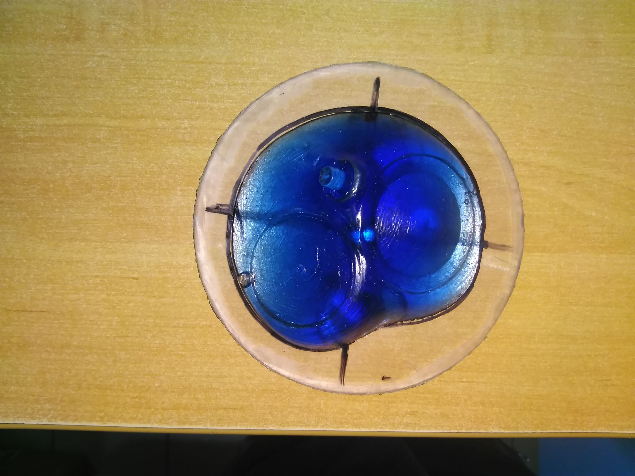

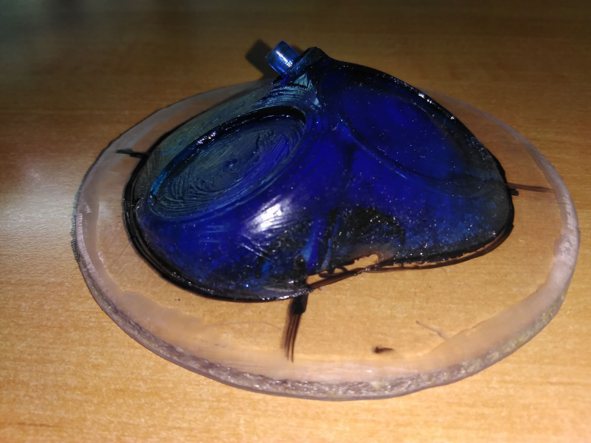

sinon le moulage pour les pistons a bien réussit c est partie aujourdhui chez le fabriquant avec tous les relever de cotes

Tu les fais faire chez qui tes pistons ? Ça coute combien ?[/quote]
il sont fabriqué chez JE
Pistons sur mesure rv 8.8 complet avec axe, segments et clips
options
Lateral gas port
Coating jupe
Barrière thermique côté chambre de combustion
pour le prix du au fait que je parte d une culasse de 65cc et pas de 56 cc et que c est du sur mesure compte 3500 euros avec les options qui sont inévitable quand tu dépasse les 500chx
il y a aussi joint de culasse Cometic sur mesure pour avoir un squish au petits oignons :wink:

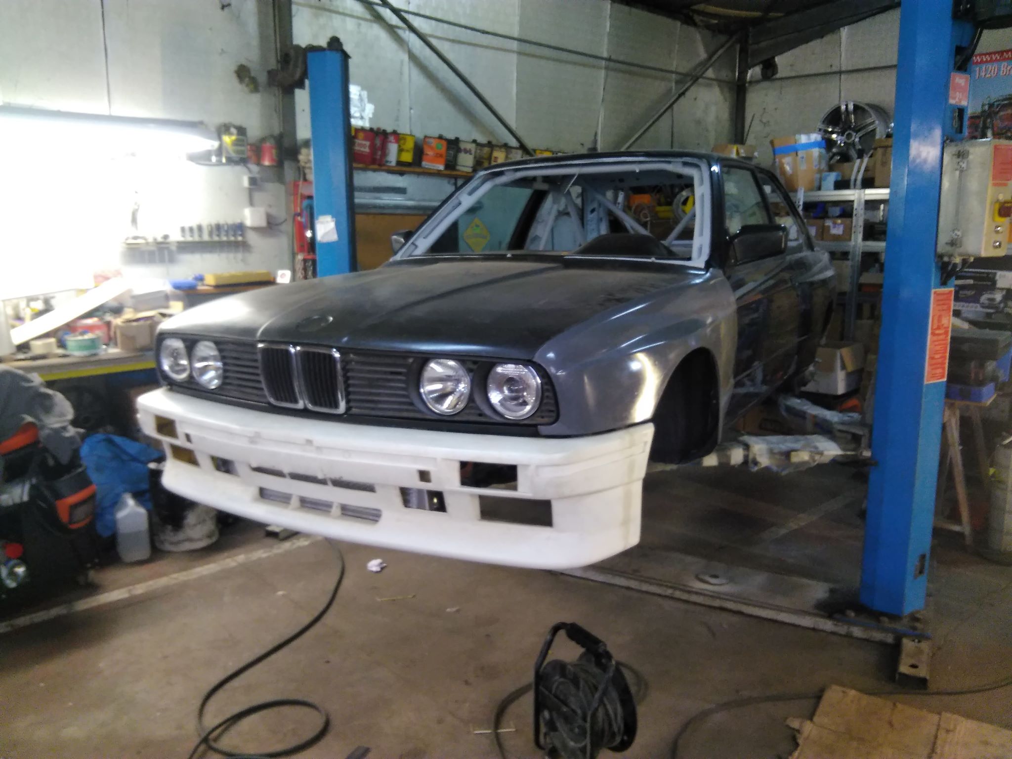

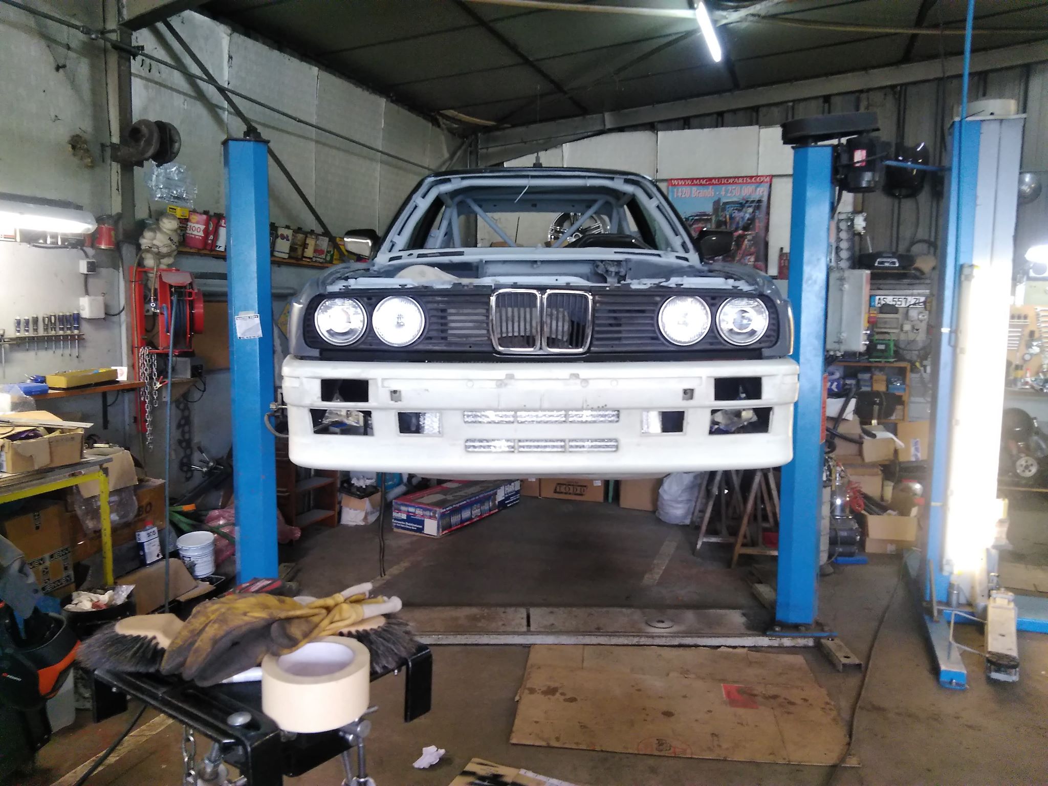

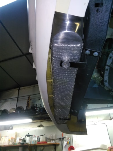

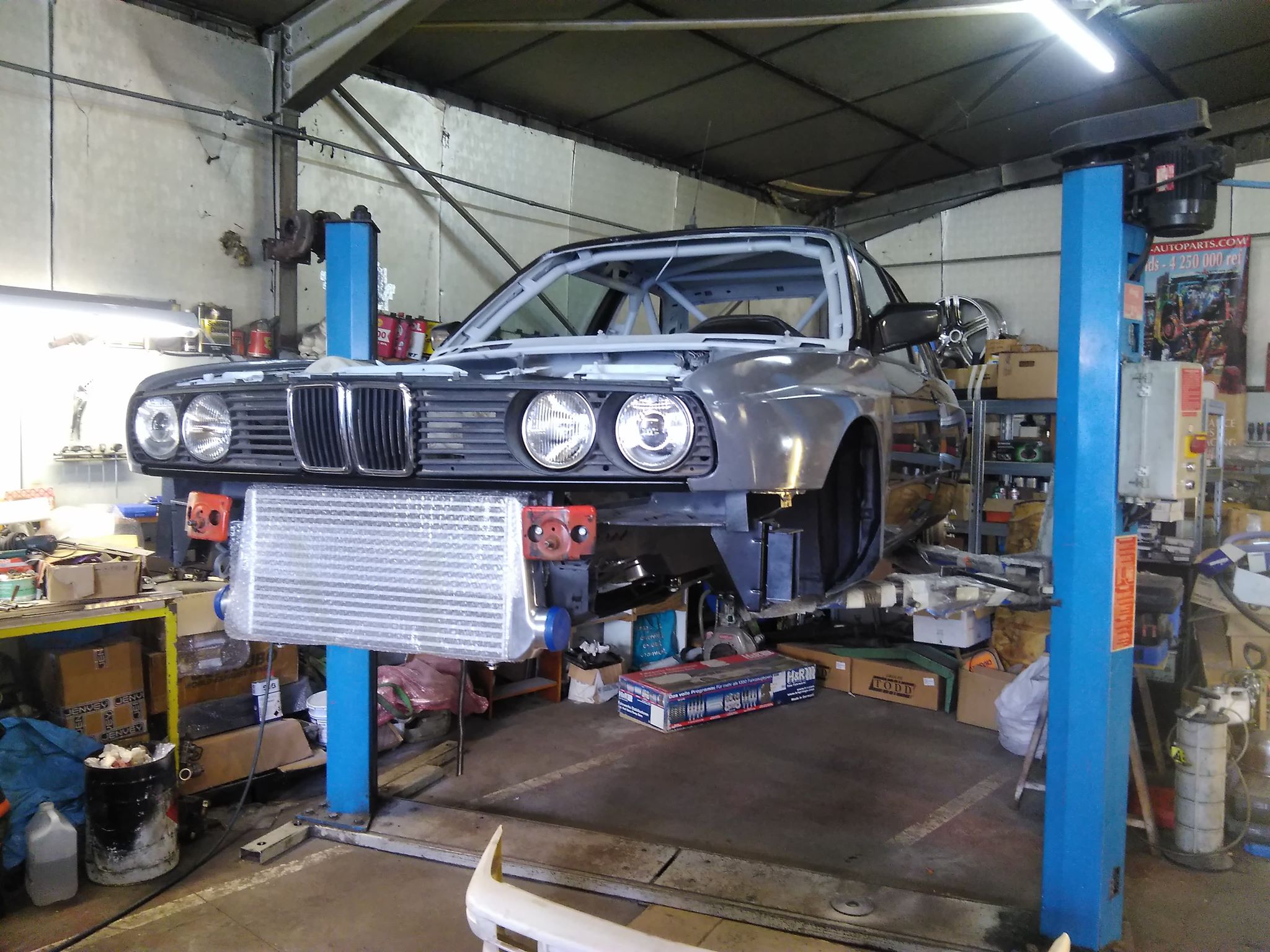

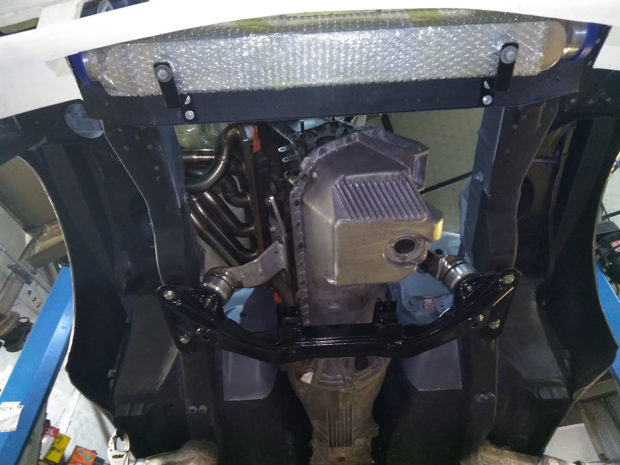

la face avant est posé a blanc donc non reglé au mm hein :roll:
l echangeur est en place , il me reste plus qu a faire des fixations de renfort pour la partie basse du pc et ca sera pas mal
lundi normalement une belle commande de pieces arrive

merci pour les compliments ca fait plaisir :pouce:, mais elle est pas encore fini il faut que je fasse peinture intérieur ,faisceau moteur et intérieur, circuit complet freinage et essence :|
pour ce qui est du poids du moteur pas si lourd que il ne fait que 7 kilos de plus qu un m50 avec 1 litre de cylindré de moins donc je m estime heureux de plus j ai reculé le moteur de 9 cm en arrière histoire de jouer sur une répartition pas trop vilaine a mon sens ,pour le dé-jaugeage alpina d origine avait anticipé le coup mais c est pas exclue que je finisse avec ce style de plaque :10: :10:

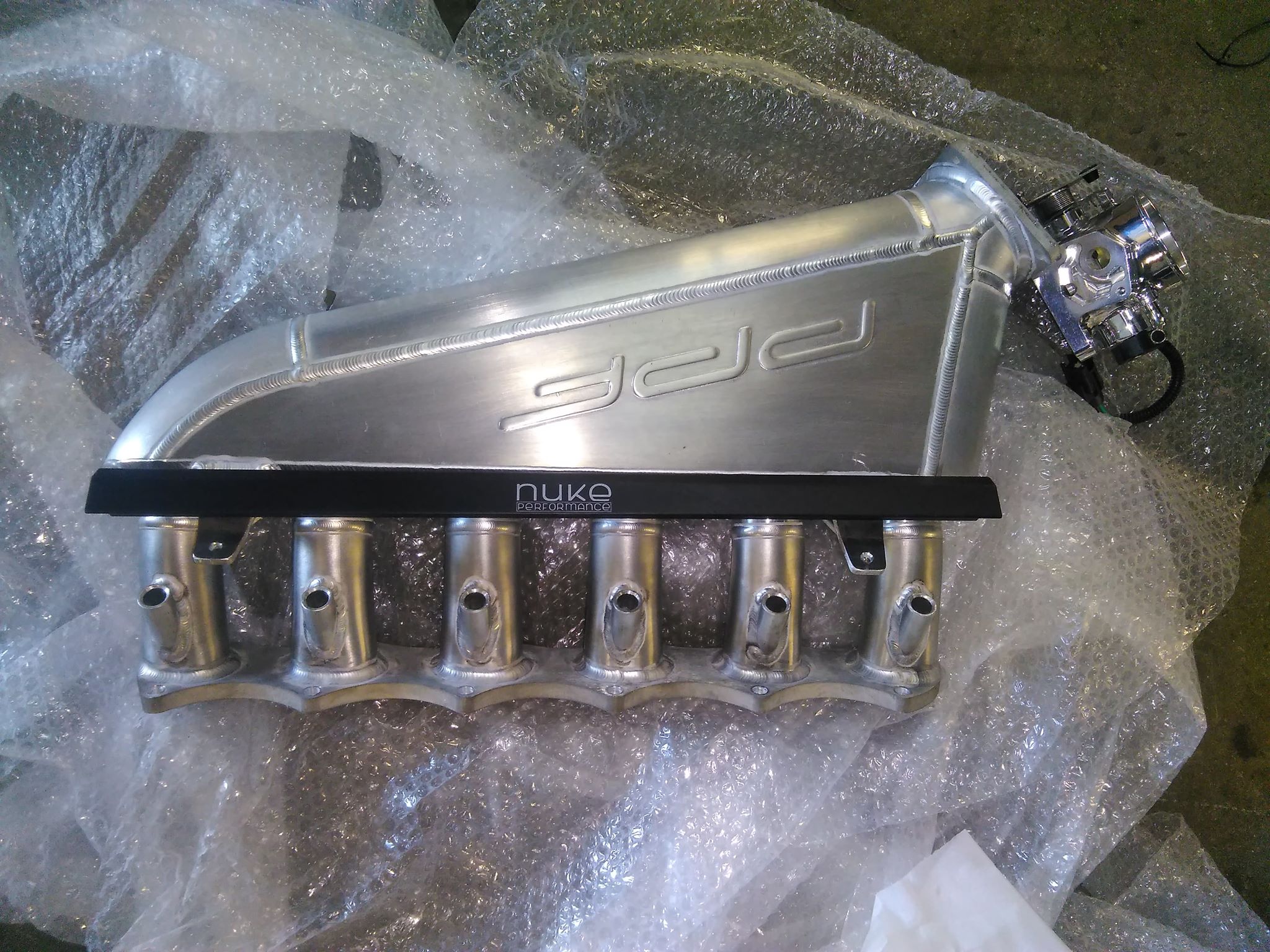

ca va roulé sur circuit bien plus souvent sur circuit que sur la route et sur la route ca sera en w mode proto en essais :10: ,mais l objectif est toujours le meme être devant malgré les voitures modernes alignant des chassis et des puissances de dingues
sinon aujourd’hui j ai reçu une commande bien attendu de suede
pipe admission alu gros debit
rampe d injecteur nuke
boitier papillon diamètre 72
capteur tps

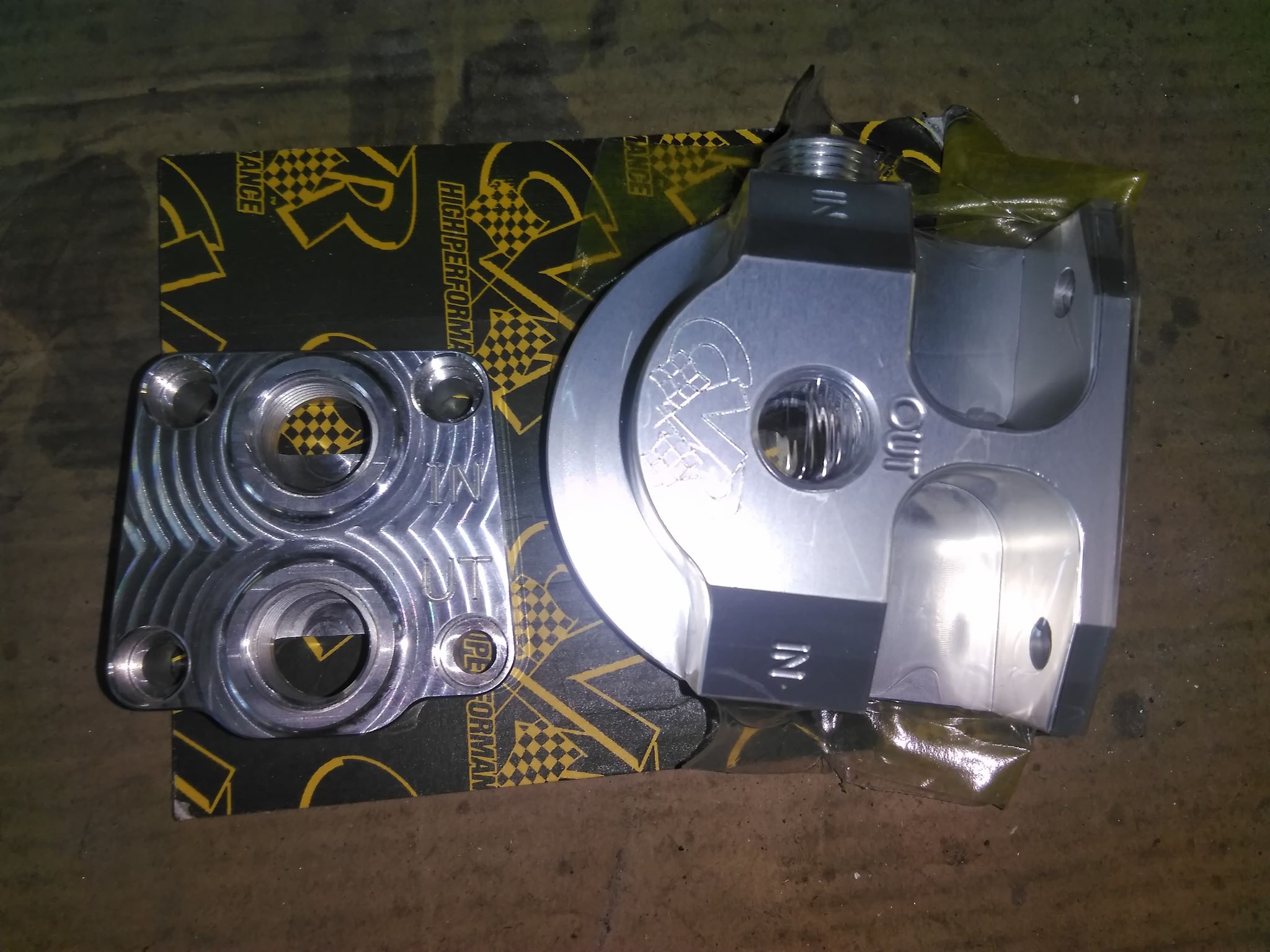

et plaque cnc pour déportée le filtre a huile
injecteur bosch motorsport 1200cc oui oui 1200cc :shock: :shock: :shock:
j en est profité pour aligner les ailes en carbon et retailler car très mal fini et posé juste pour la photo le capot
et aussi créer les plaque de maintien du pc
