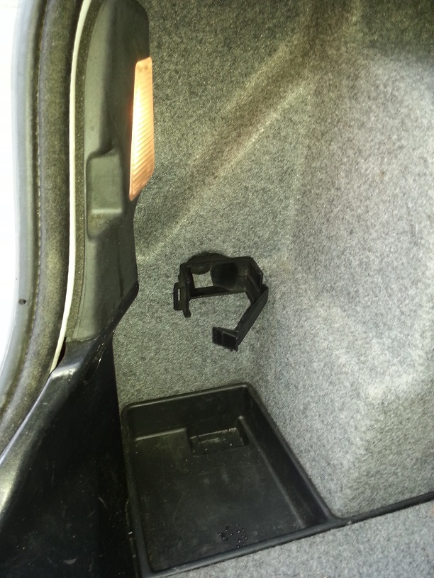

J'ai installé le support du triangle, en option à l'époque, dans le coffre de la 328 :
24_1.jpg [ 207.63 Kio | Vu 18386 fois ]

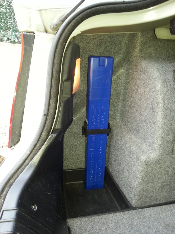

C'est mieux comme çà, non ? :D
25_1.jpg [ 192.39 Kio | Vu 18386 fois ]
