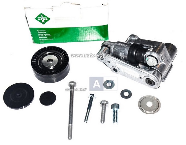

Les photos montrent le nouveau galet tendeur. Pour info, le prix est de 270euros, alors que l'ancien (plus dispo chez BMW) valait 70e.
Vous êtes obligé d'acheter un kit de fixation et le galet qui spécifique au système.

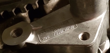

Excellente photo permettant d'observer la référence BMW 11287838797 associée à la marque de l'équipementier : INA
tendeur.jpg [ 29.16 Kio | Vu 19032 fois ]

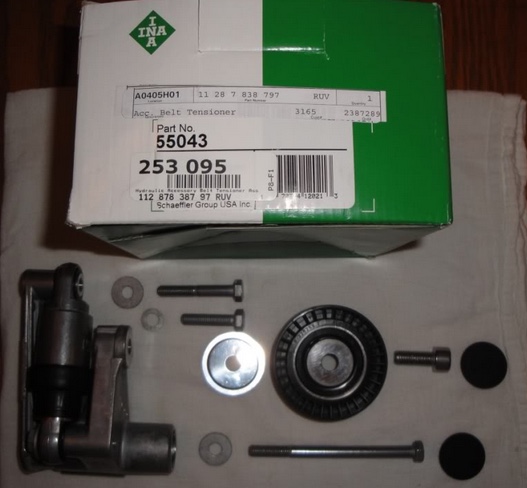

Pour info Hervé, ce n'est pas une platine de fixation que BMW fourni, mais un kit de fixation. :-o
Ce kit de fixation est composé des pièces :
12 31 1 713 143 Capuchon de protection
11 28 1 727 159 Cache de protection du galet de tension
11 28 1 730 532 Protecteur
11 28 7 835 130 Plaque d'appui
07 12 9 905 534 Vis cylindrique
07 11 9 904 532 Vis six pans
07 11 9 904 677 Vis six pans
07 11 9 905 533 Vis six pans avec rondelle
11 28 1 748 131 Galet de tension
+ le tendeur hydraulique
INA.jpeg [ 77.68 Kio | Vu 19032 fois ]
INA1.jpeg [ 70.53 Kio | Vu 19029 fois ]
La pièce vendue par BMW est donc une pièce INA disponible sur le net pour moins de 45€.
Au lieu d'acheter ce type de pièce chez la concession BMW 6 fois plus cher, je recommande plutôt de faire un don directement à la Fondation BMW France : là au moins c'est déductible des impôts :mrgreen:
