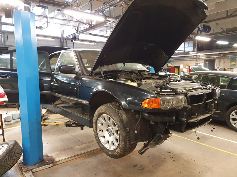

La 740d est en cours d'opération.
Cet été elle ne démarrait plus. Pour cause, une bactérie dans le gasoil. Ce dernier est devenu pateux et a pollué jusqu'à la pompe injection.
L'équipe qui est dessus a nettoyé la pompe de gavage, souffler les tuyaux, démonter la ppe hp….
Et ca redémarre !!!!
De plus qu'ils ont diagnostiqué mon bruit moteur.
Y A LA JOIE !!!! C'est la poulie damper qui est HS.
Y A LA GALERE !!!! Plus dispo nulle part!!!
Accrochez vous, je sais que ca fait "manouche" mais on a dû souder ! Je suis preneur des idées de rénovation si cela existe.

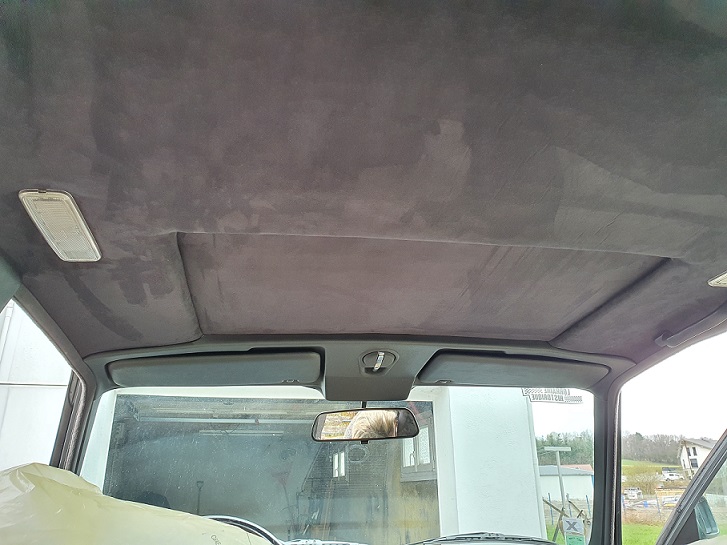

- rénovation du ciel de toit. J'ai opté pour un alcantara noir. 35h de travail. Le résultat est bien, pas usine non plus.

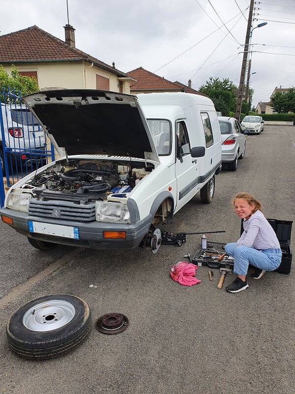

Il y aussi UN nouveau venu ! Et c'est pas une BMW
Je pense faire le prochain sharkfest avec . Je peux très bien faire voiture d'assistance !!!
Taaa Daaaaaa !!!! :jesors: :love:
20210718_120804.jpg [ 244.69 Kio | Vu 9088 fois ]
20210717_104521.jpg [ 279.74 Kio | Vu 9088 fois ]
FB_IMG_16384669821031.jpg [ 160.81 Kio | Vu 9088 fois ]
Quand je vois la côte qu'on peut avoir avec un C15.....ahahah :jesors:
C'est donc un diesel, qui n a que 135 000kms, et 17kg de pailles à l'intérieur.
Je viens de réaliser la distribution, 1 cardan, les freins AV et AR, 2 - 3 points de rouille....et ca roule d'enfer !

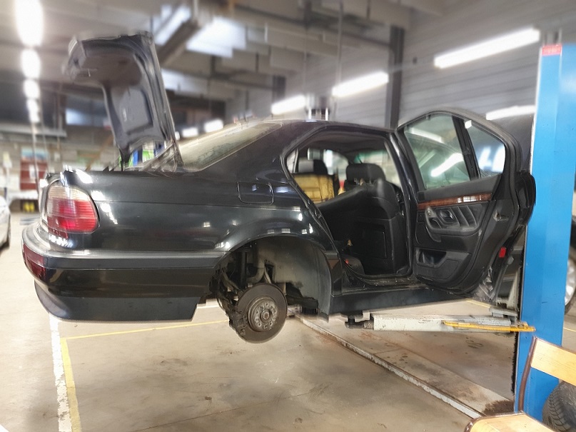

Et donc la 740d
Ca se termine
La poulie damper est changée (merci le magasinier de BMW La Roche sur Yon)
Les 4 ressorts + amortisseurs sont changés
L'entretien est fait. Le balaste xénon AVG est réparé.
Le boitier LCM (qui gère l'éclairage) est changé.
Le circuit de gasoil est nettoyé.
A voir comment elle va rouler.
Là elle est en carrosserie-peinture pour le capot et un bas de porte
