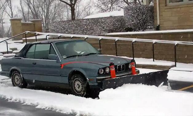

Futur projet du Chef :jesors:
555869_568317126512307_1351838311_n.jpg [ 41.44 Kio | Vu 20124 fois ]
 Sujet du message: Re: Andy, nom petit cab E30...
MessagePosté: 09 Juin 2015 18:52
:lol: :lol: :lol: Il n'y a pas assez de neige du côté de Toulouse !
MessagePosté: 14 Juin 2015 09:38
Par contre, il y a beaucoup de céréales dans la vallée de la Garonne ! Je verrais bien un projet moissonneuse batteuse !
