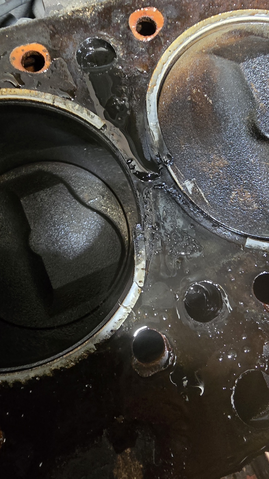

MessagePosté: 26 Avr 2025 21:09
Messages: 2758
Campana est malade :cry: :cry: :cry:
J'avais de temps en temps , à froid , et juste le temps de faire quelques centaines de mètres , un cylindre qui était aux abonnés absent :roll:
Vendredi dernier je la sors pour profiter de mon week-end , et tout va bien, sauf quand rentrant , a chaud, il manque un cylindre.
Le lendemain , pareil.....
Direction l'atelier pour faire diverses vérifications.
Remplacements des 6 bougies , celles des cylindres 1 et 2 ne me plaisent pas , elles sont humides, et j'ai une odeur d'essence à l'échappement .
Je mesure la résistance des fils de bougies , je suis à 6kohms sur les 7 fils , remplace la tête d'allumage et le doigt et la bobine, j'ai du stock :lol: :lol:
Au démarrage, c'est la même chose.
J'émets alors un doute sur les injecteurs, je les débranche un part un moteur tournant , aucune variation de régime sur les cylindres 1 et 2 :cry: :cry:
Je test l'alimentation des injecteurs avec une lampe témoin ..... c'est ok
De là je fais une prise de compression des 6 cylindres , et là , c'est le drame ...... entre 4 et 5 bars sur les cylindres 1 et 2 , alors que les 4 autres sont à 9.5 / 10 .
Le fait que 2 cylindres cote à cote soit hs en même temps , sans consommation anormal d'huile m'intrigue , je doute que le problème soit la segmentation.
De là , je vérifies le jeu aux soupapes , je suis peut-être trop serrant et mes soupapes restent ouvertes ...... mais c'est ok à ce niveau.
Dernier test toutes les bougies déposées, je mets mon cylindre 6 en bascule pour avoir les soupapes du cylindre 1 fermées , et je mets mon cylindre 1 en pression avec mon compresseur (1bar , c'est bien suffisant), et là , j'ai de l'air qui repasse par le puit de bougie du cylindre 2 :roll: :roll:
Donc voilà , on va déculasser , je pense que le joint a lâché entre les cylindres 1 et 2 .

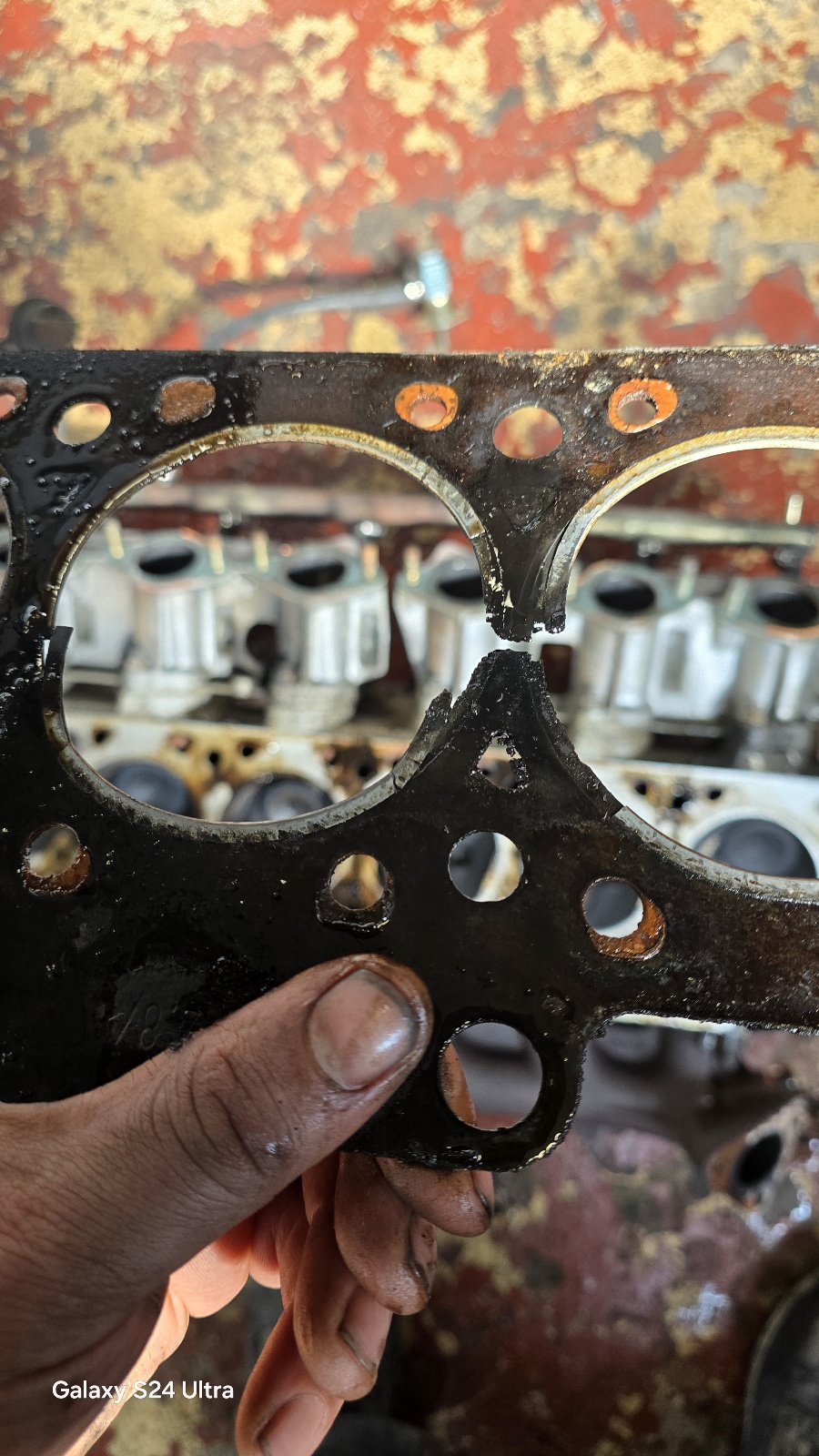

Salut les gars.
Voilà quelques news .
J'ai déculassé , le joint est bien HS , j'ai bien trouvé ce que je pensais , mais pas à ce point . :shock: :shock:
20250501_162449.jpg [ 584.71 Kio | Vu 4417 fois ]
20250501_163020.jpg [ 539.3 Kio | Vu 4417 fois ]

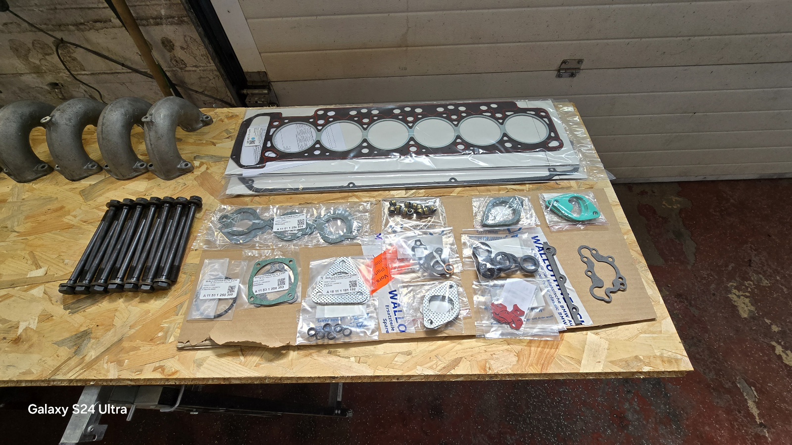

Depuis , les pièces sont presque toutes arrivées.
20250510_171213.jpg [ 677.26 Kio | Vu 4417 fois ]
Et le nettoyage est en cours.
Un petit avant / après :wink:
20250510_171227.jpg [ 723.87 Kio | Vu 4417 fois ]
Il me reste le plan de joint du bloc a nettoyer , et je pourrais refermer .
