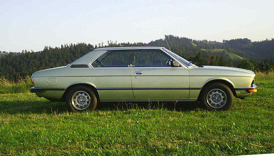

Une e12 csi
1%20BMW%20E12%20528CSi_7306_big.jpg [ 46.71 Kio | Vu 28853 fois ]

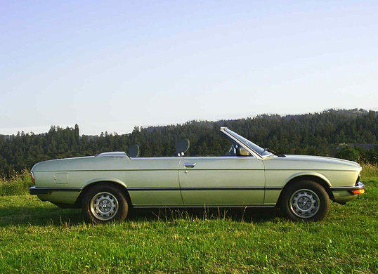

Une e12 cabrio
5%20BMW%20E12%20528%20Cabrio_5359_big.jpg [ 45.05 Kio | Vu 28853 fois ]

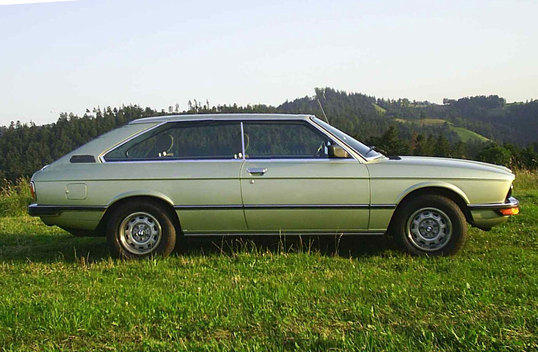

une e12 Touring
BMW%20E12%20528%20Touring_5915_big.jpg [ 50.31 Kio | Vu 28853 fois ]
Y'a des versions pickup sympa aussi :jesors:

Photo shop :quoi: , Mais bon projet...
Par contre, j'aimerais bien la vrai :love: :love: :love:

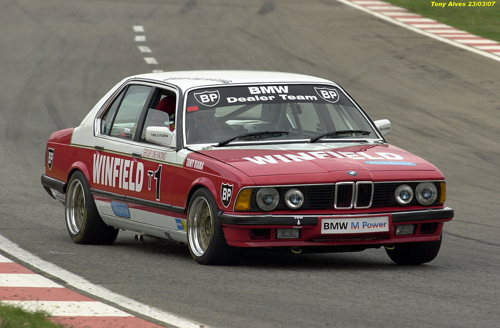

8)
BMW-Motorsport-South-Africa-BMW-E23-5 (1).jpg [ 102.82 Kio | Vu 28780 fois ]
tumblr_mh6tjdZh4X1s4s75jo1_1280.jpg [ 171.23 Kio | Vu 28780 fois ]
