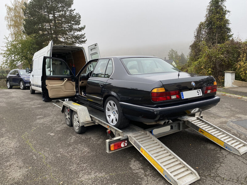

Je ne cherchais rien, mais un soir je suis tombé en septembre 2022 sur le post Facebook du propriétaire d’une e32 qui songeait à s’en séparer par manque de place et demandait ce que ça valait.
La voiture, une e32 donc, 735i de 1989, boitoto, noir diamant-schwarz, intérieur cuir beige, toit ouvrant électrique, clim auto (à recharger ou convertir), régulateur de vitesse et décatalysée d’origine 8)
Cette auto de 34ans, n’avait connu que deux propriétaires, dont celui à qui je l’ai achetée qui l’avait depuis 2007, origine Meurthe-et-Moselle.
Elle n’est pas bardée d’options comme certaines, pas parfaite en carrosserie, mais elle avait juste ce qu’il fallait pour me plaire. Ne sachant pas ce que ça valait (je ne sais toujours pas d’ailleurs ?), j’en ai proposé 3000€ au propriétaire.
Après que notre ami vosgien soit allé la voir une première fois (encore merci !!), quelques péripéties entre septembre et novembre, c’est fait, j’ai ma 2ème béhème 8)

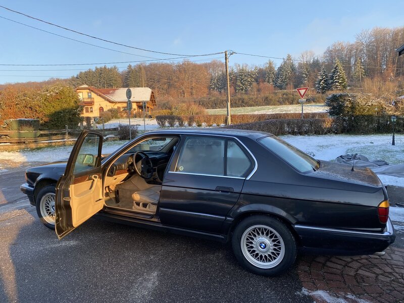

Commentaire: départ pour sa 3ème vie

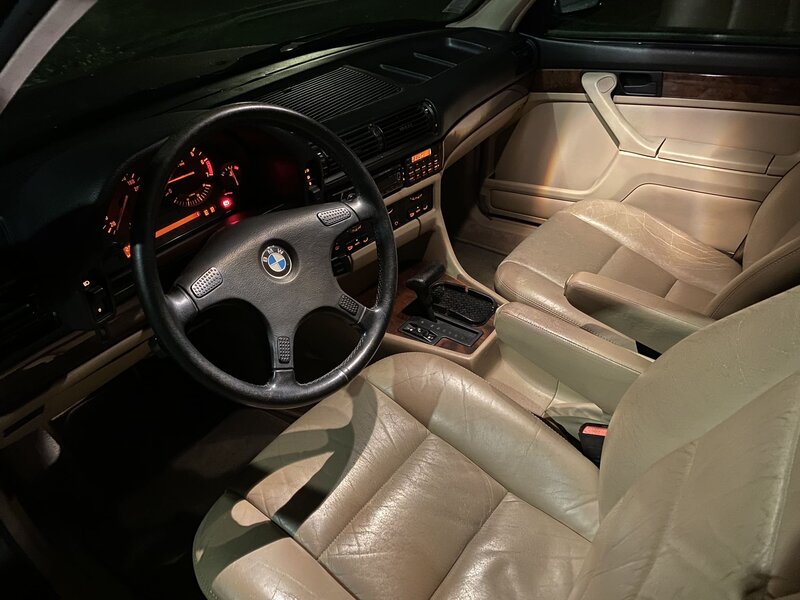

Commentaire: intérieur le soir de la récup

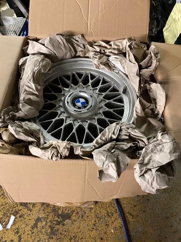

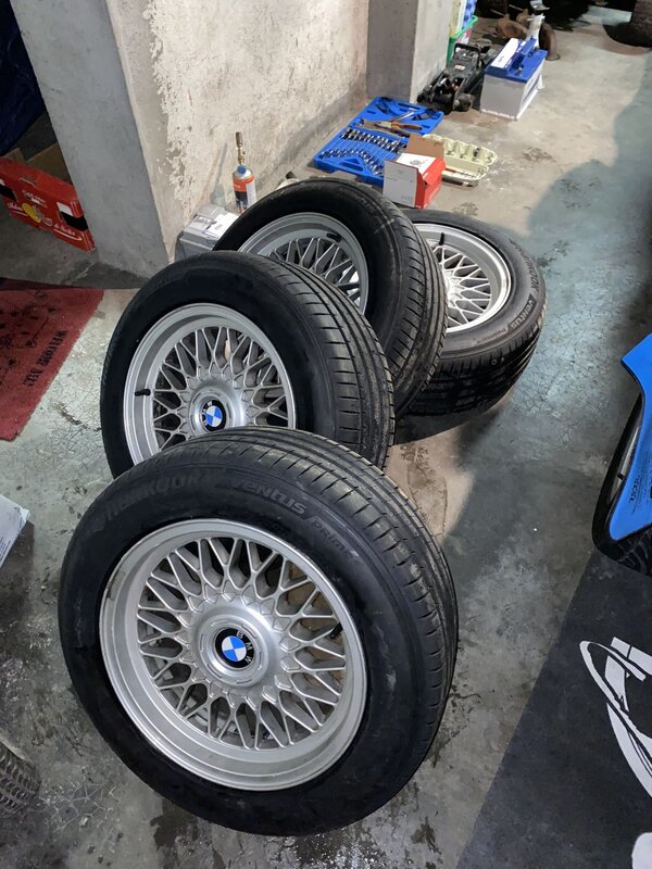

Première chose dont je me suis occupé, les roues : les jantes style 165 n’était pas du tout à mon goût, et les pneus avait 10 ans et étaient secs comme du bois, donc pour rentrer des Vosges par -10°C pas terrible… ça n’a pas été facile à trouver à prix correct mais j’ai fini par dégoter en Allemagne des BBS RZ469 (style 5 origine e38, 16 pouces en 8 de large ET23). Je m’en suis tiré pour 450€ livrées. Pour accompagner ça, 4 Hankook ventus prime 4 en 225/55R16.
Commentaire: jantes reçues par colis
IMG_4277.jpg [ 128.07 Kio | Vu 4350 fois ]
Commentaire: jantes et pneus
IMG_4358.jpeg [ 335.38 Kio | Vu 4350 fois ]

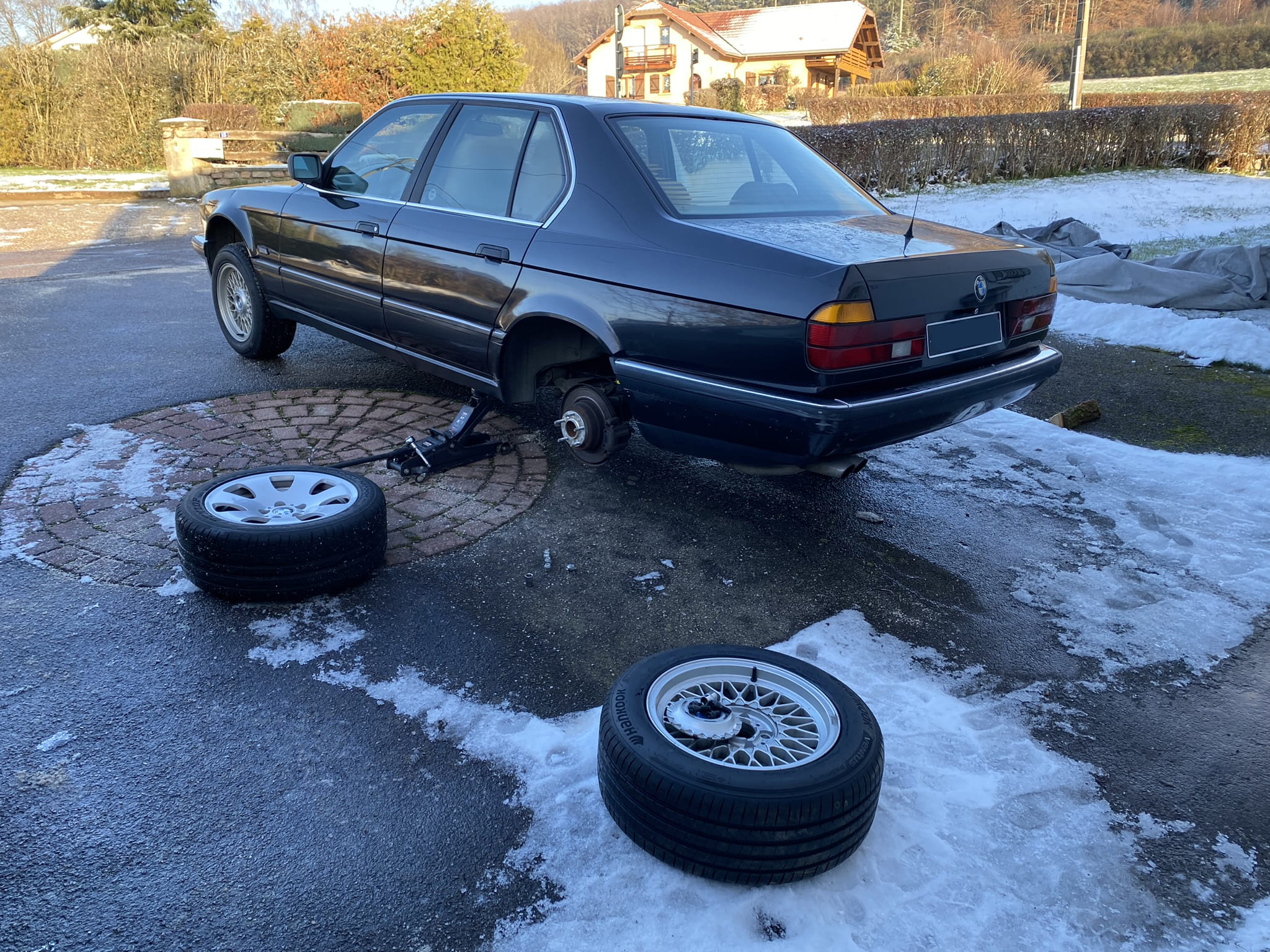

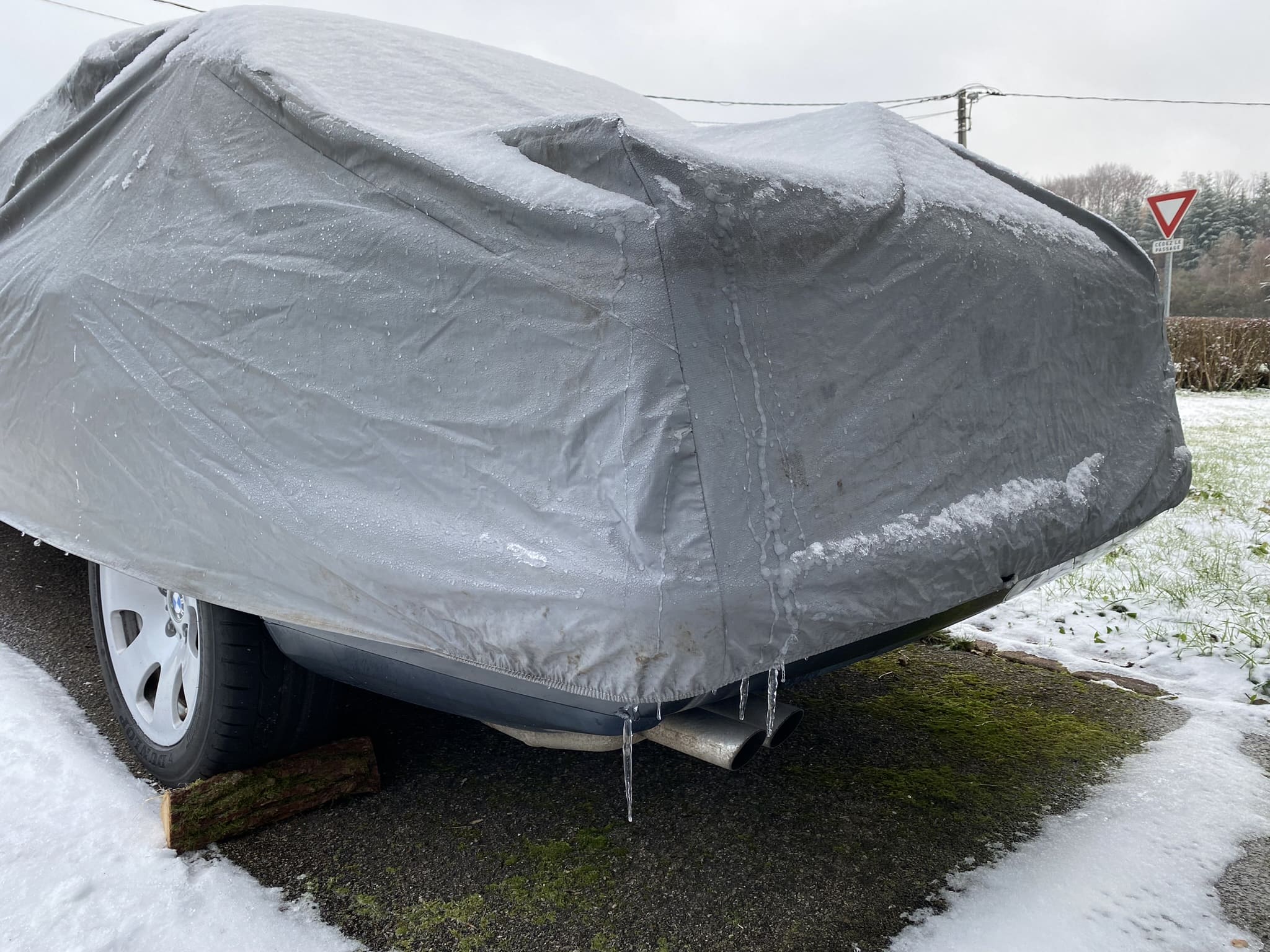

La batterie était HS, donc hop une varta neuve. Pour monter les roues, il y avait des cales à retirer, en théorie c’était l’affaire de 5min mais la réalité m’a vite rattrapé, l’oxydation entre les moyeux et les cales les avaient complétement bloquées. Après avoir passé 2h à jouer du marteau et du tournevis par -3°C j’ai pu poser les nouvelles roues, je trouve que ça lui va bien mieux :mrgreen:
Commentaire: hiver vosgien
IMG_4363.jpeg [ 376.55 Kio | Vu 4350 fois ]

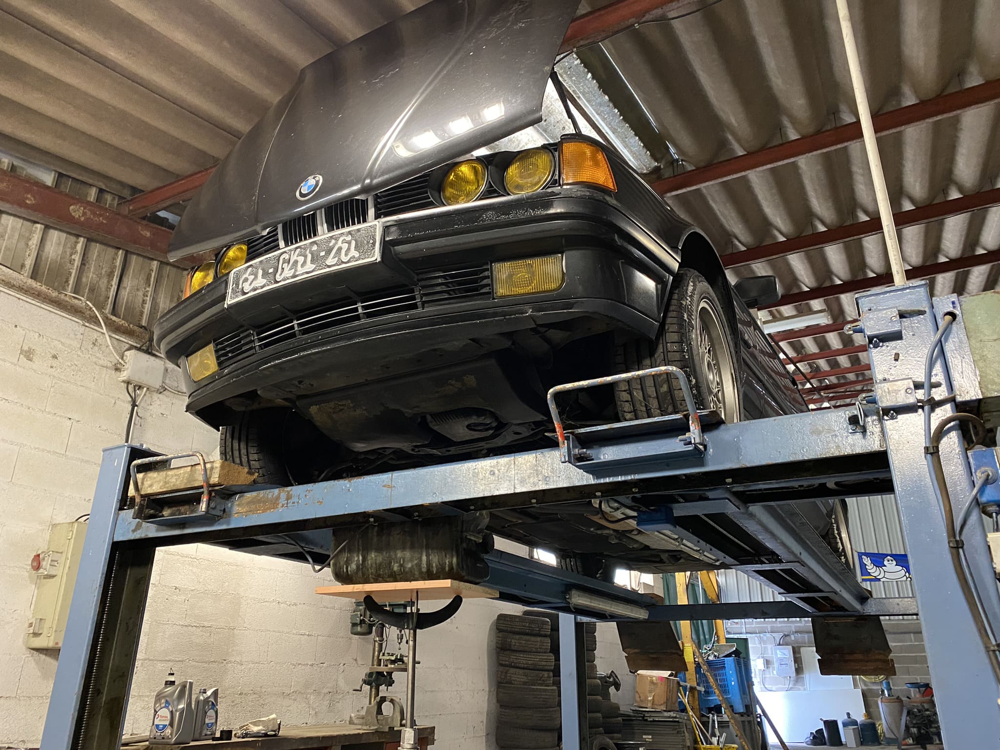

J’ai pu sereinement la route pour la ramener à la maison après une rapide vidange moteur par -11°C (mes doigts s’en souviennent). A ce jour c’est le seul grand trajet que j’ai fait avec mais c’était la première fois que je faisais 400km sans pause, sans avoir mal au dos… un vrai bonheur à rouler. J’ai hâte de pouvoir me balader avec.
Commentaire: vidange
IMG_4411.jpg [ 401.23 Kio | Vu 4350 fois ]

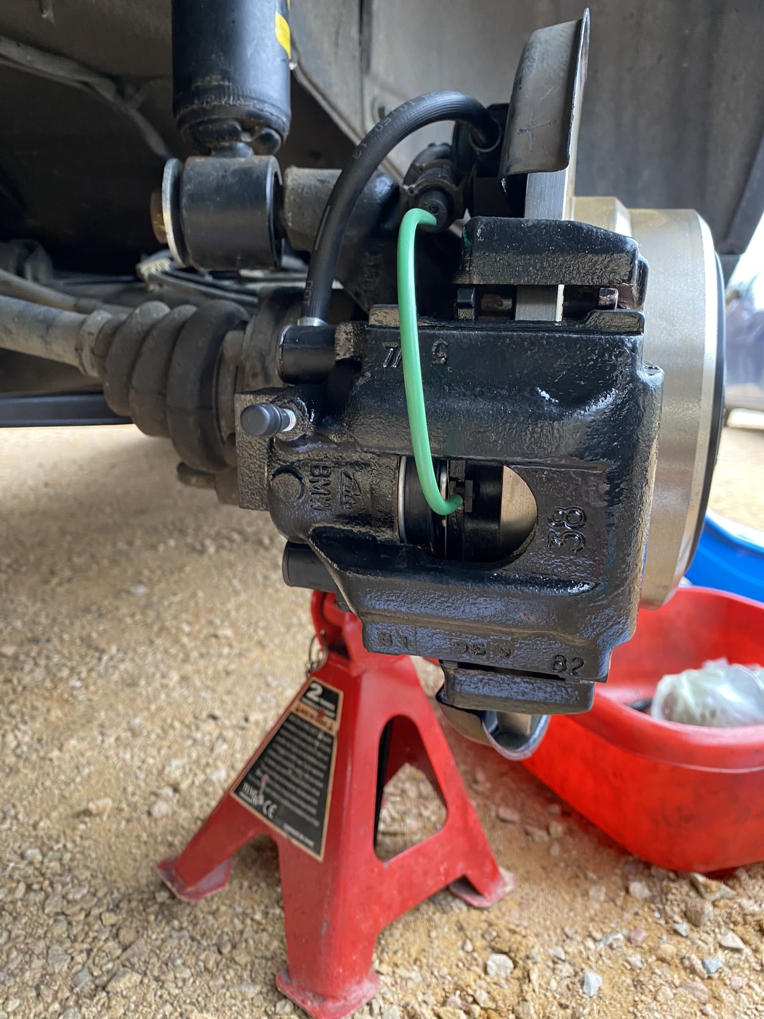

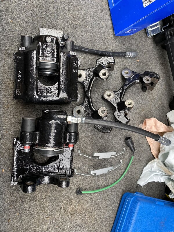

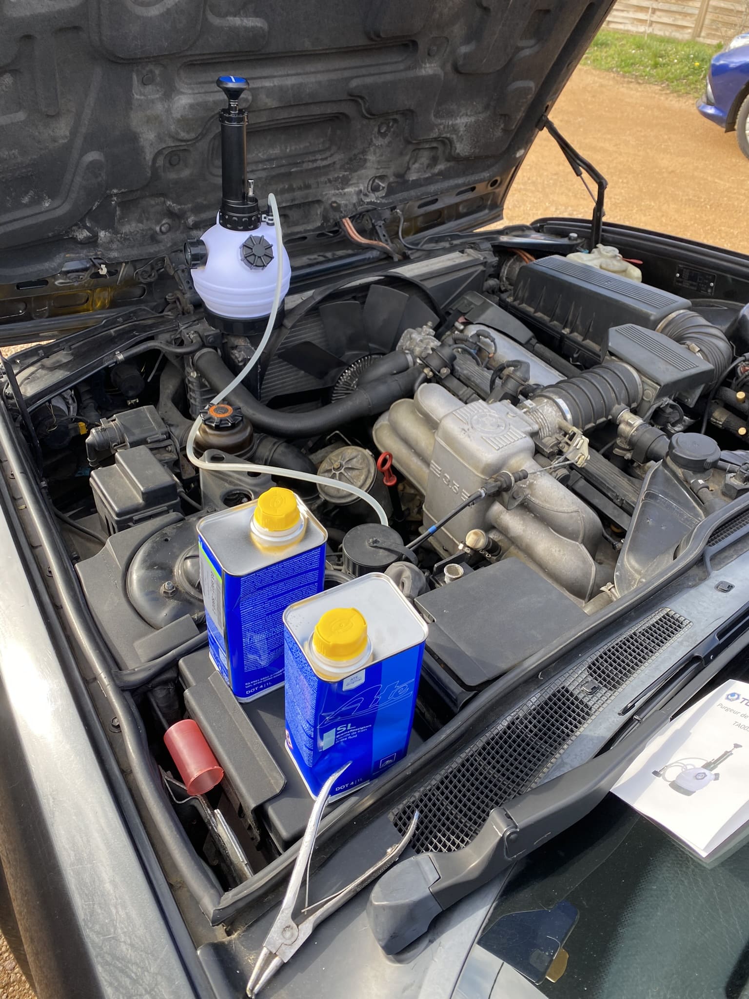

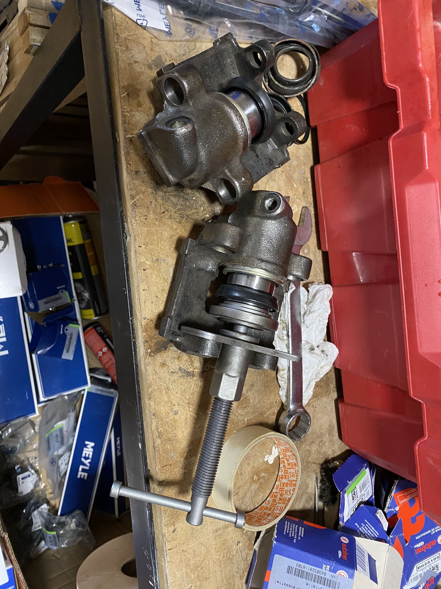

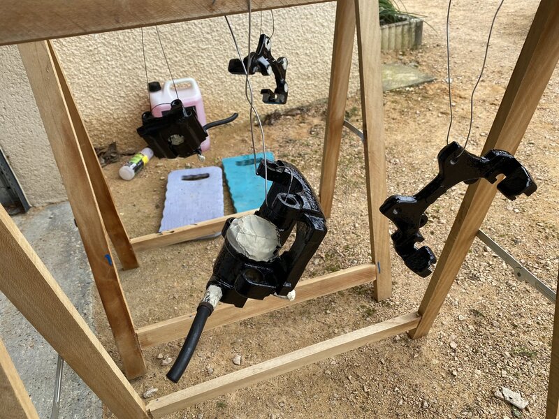

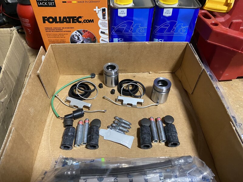

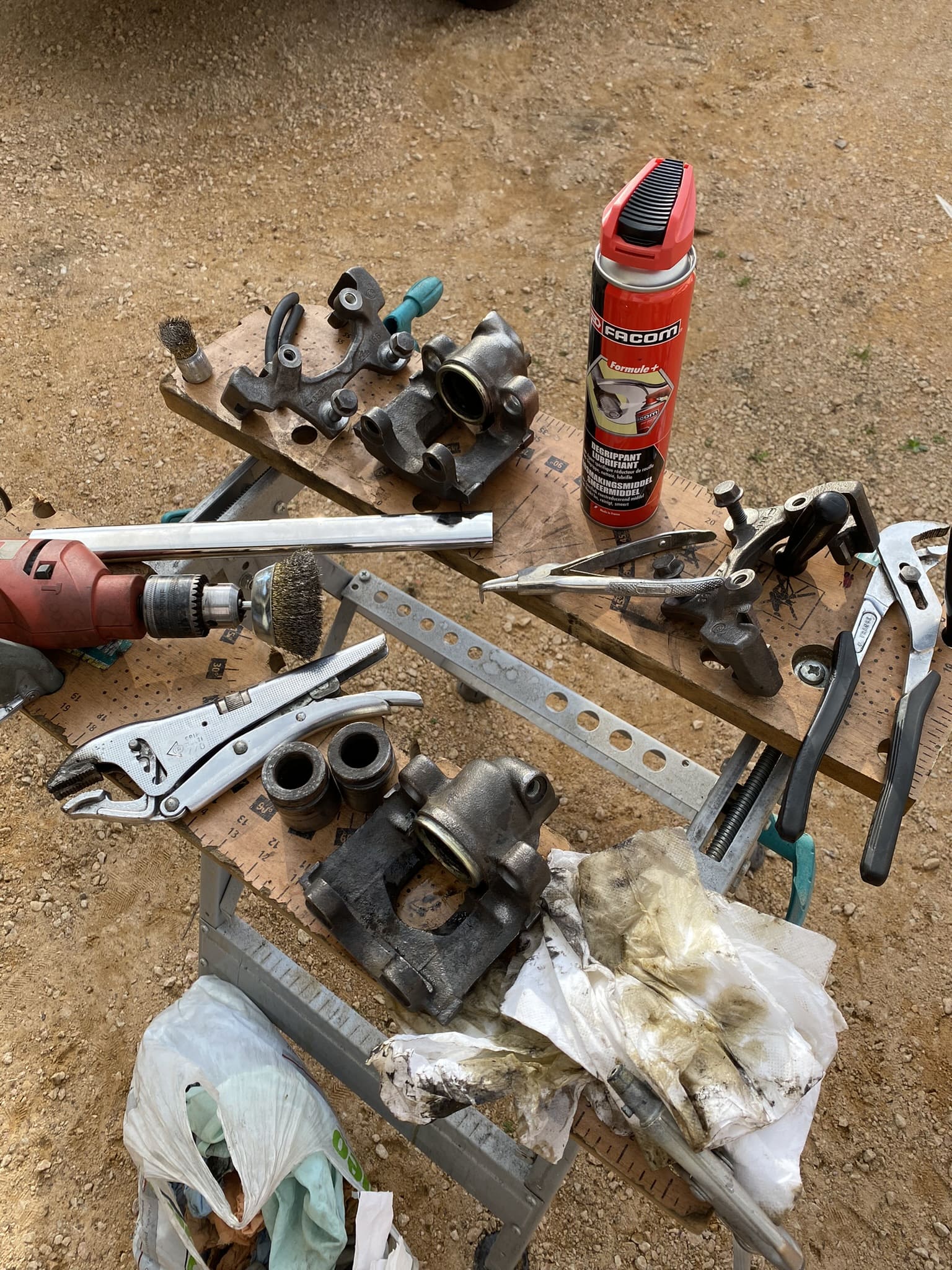

Pour le moment elle est encore à l’arrêt, elle attend que je finisse de faire le nécessaire pour qu’elle passe le CT. J’ai déjà refait les freins arrière, les disques étaient complètement hors cote et du coup les pistons étaient bien sortis et rouillés : donc j’ai tout démonté, brossé, peint, changé les joints, pistons, flexible de freins, disque, plaquette, etc… Reste à faire une purge complète mais ma première tentative était un échec, il faut que je réessaye. Et pour finir il faudra (j’ai déjà tout, il manquera que le temps et la motivation) changer les 4 bras de suspensions avant, les barre de directions, les biellettes, silentblocs…
Commentaire: changement durite freins

Commentaire: pièces freins ar
IMG_4785.jpeg [ 370.03 Kio | Vu 4350 fois ]
Commentaire: décapage freins ar
IMG_4789.jpeg [ 548.44 Kio | Vu 4350 fois ]
Commentaire: remontage étrier ar
IMG_4791.jpeg [ 378.85 Kio | Vu 4350 fois ]
Commentaire: peinture étrier ar
IMG_4796.jpeg [ 518 Kio | Vu 4350 fois ]
Commentaire: étier refait
IMG_4799.jpeg [ 603.78 Kio | Vu 4350 fois ]
Commentaire: freins ar neufs
IMG_4801.jpeg [ 412.9 Kio | Vu 4350 fois ]
Commentaire: freins ar neufs bis
IMG_4805.jpeg [ 302.17 Kio | Vu 4350 fois ]
Commentaire: purge ratée
IMG_4893.jpeg [ 364.86 Kio | Vu 4350 fois ]

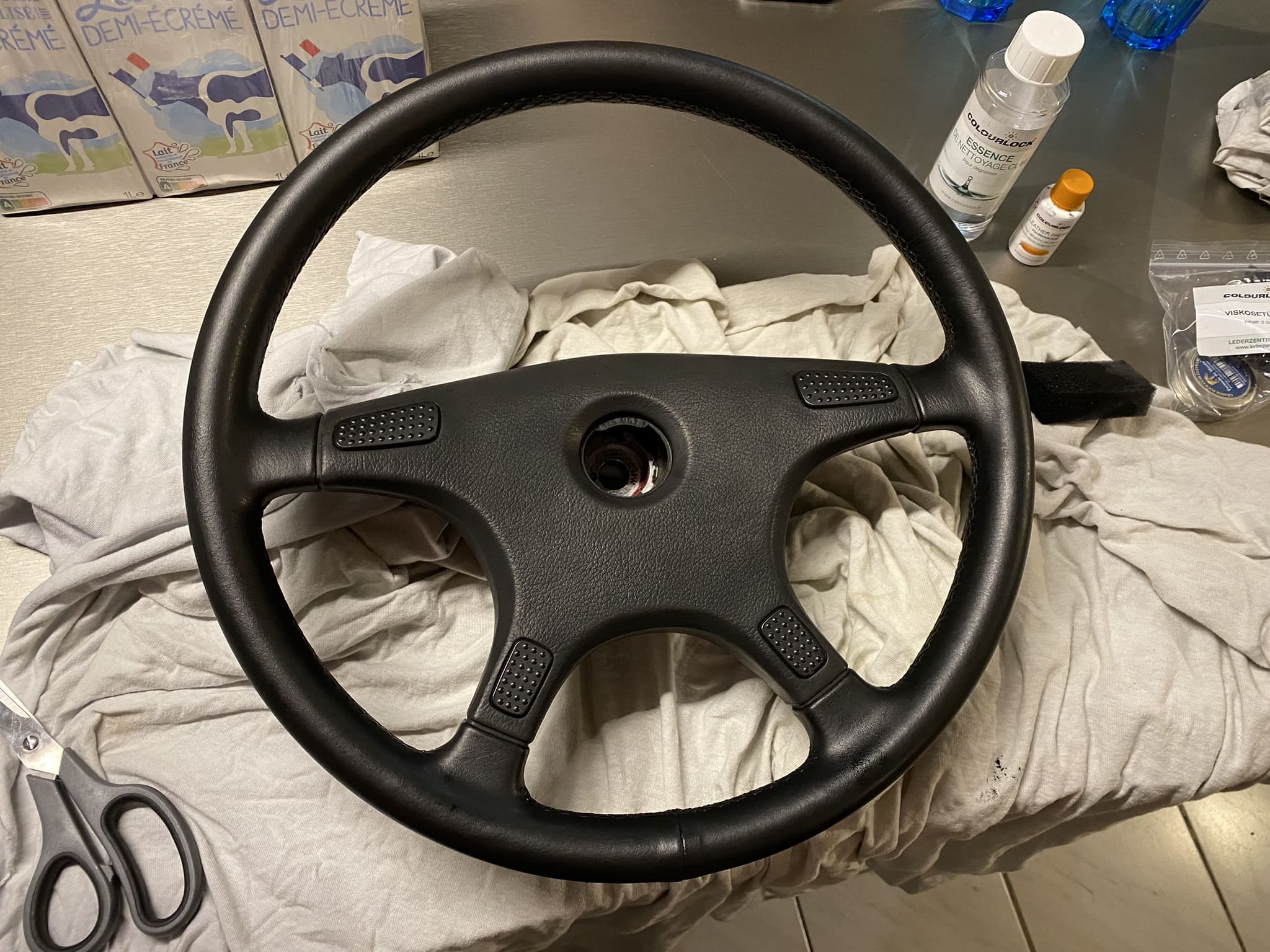

En attendant j’ai aussi reteinté le volant qui était bien décoloré par l’usure, et je mets de temps en temps de l’huile de pied de bœuf sur la sellerie pour lui redonner un peu de souplesse.
Commentaire: volant colourlock
