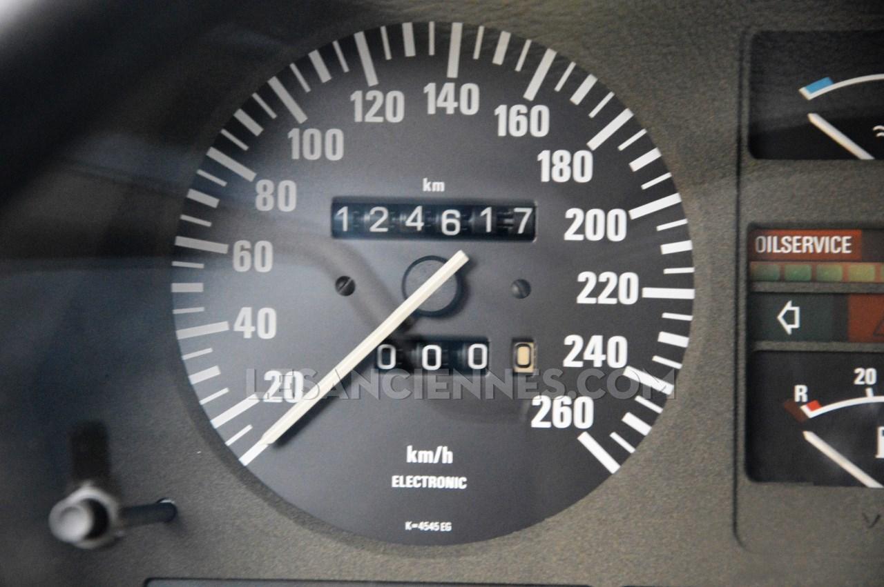

En plus le compteur a été bidouillé les chiffres ne sont pas alignés .
Tu peux expliquer stp ?
 Sujet du message: Re: encore une belle M
MessagePosté: 29 Oct 2017 16:24
En ligne
Regarde sur la photo les chiffres ne sont pas au même niveau ils sont un peu décalés.

Ah ouais, c'est léger. Je regarderai mes compteurs pour comparer.
