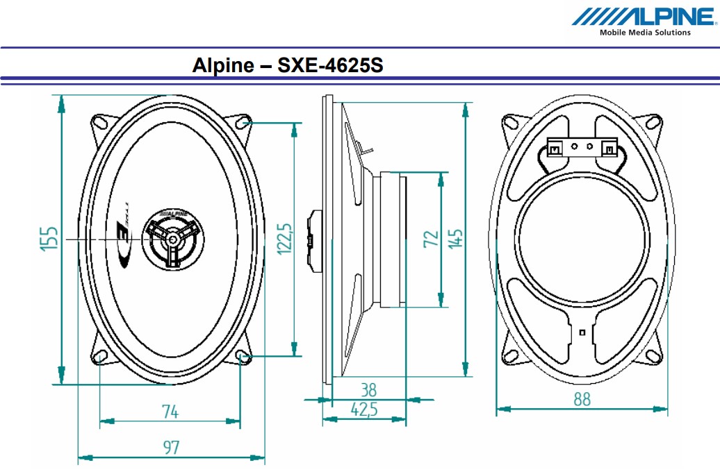

Sinon il y a chez Alpine le SXE 4625S à 45 €
ALPINE .jpg [ 136.76 Kio | Vu 3635 fois ]

toctoc > ils ne sont pas géniaux pour moi... Perso je vais essayer de mettre des Pioneer à la place. Chipotage mais bon...

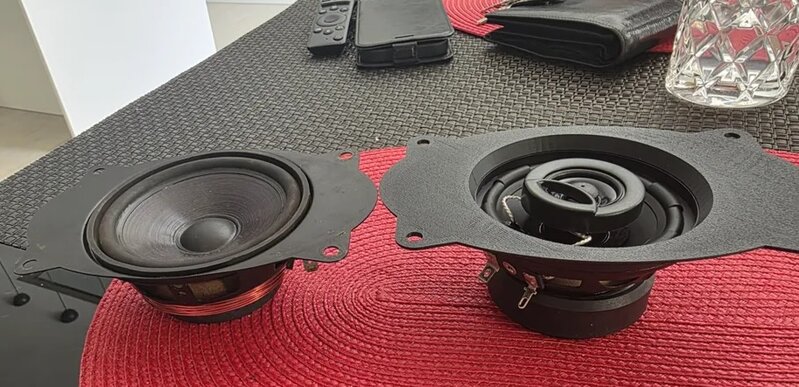

MessagePosté: 18 Juin 2025 14:43
Hello ! J'ai reçu les Crunch, commandés chez Manomano. Livraison assez rapide et vite j'ai été faire les tests 8)
Voilà comment ça se présente :
La photo la plus importante : le nouveau montage et le HP d'origine à droite. On a l'impression que le nouveau montage est plus gros, mais pas du tout !
A l'arrière le HP rentre parfaitement dans la gorge prévue à cet effet. Il faut que je trouve des vis coutes pour le fixer sur la plaque imprimée. Les flèches indiquent là où il faudrait revoir le modèle 3D pour que les trous tombent bien en face : 0.5mm en bas à gauche et pareil en haut à droite. Sinon je peux ovaliser les trous à la perceuse, ou un coup de Dremel qui serait plus judicieux.
Quand j'ai branché l'auto-radio j'ai trouvé que c'était pas trop mal. En laissant la chanson en cours j'ai remis l'ancien HP. Au secours !!! :mrgreen:
Il y a une vraie différence :shock: :-o
Je vais me faire imprimer les trois autres supports. Merci Lucas d'avoir trouvé cette astuce et grâce à toi on a une petite amélioration invisible mais de qualité sur nos 6 :pouce:
