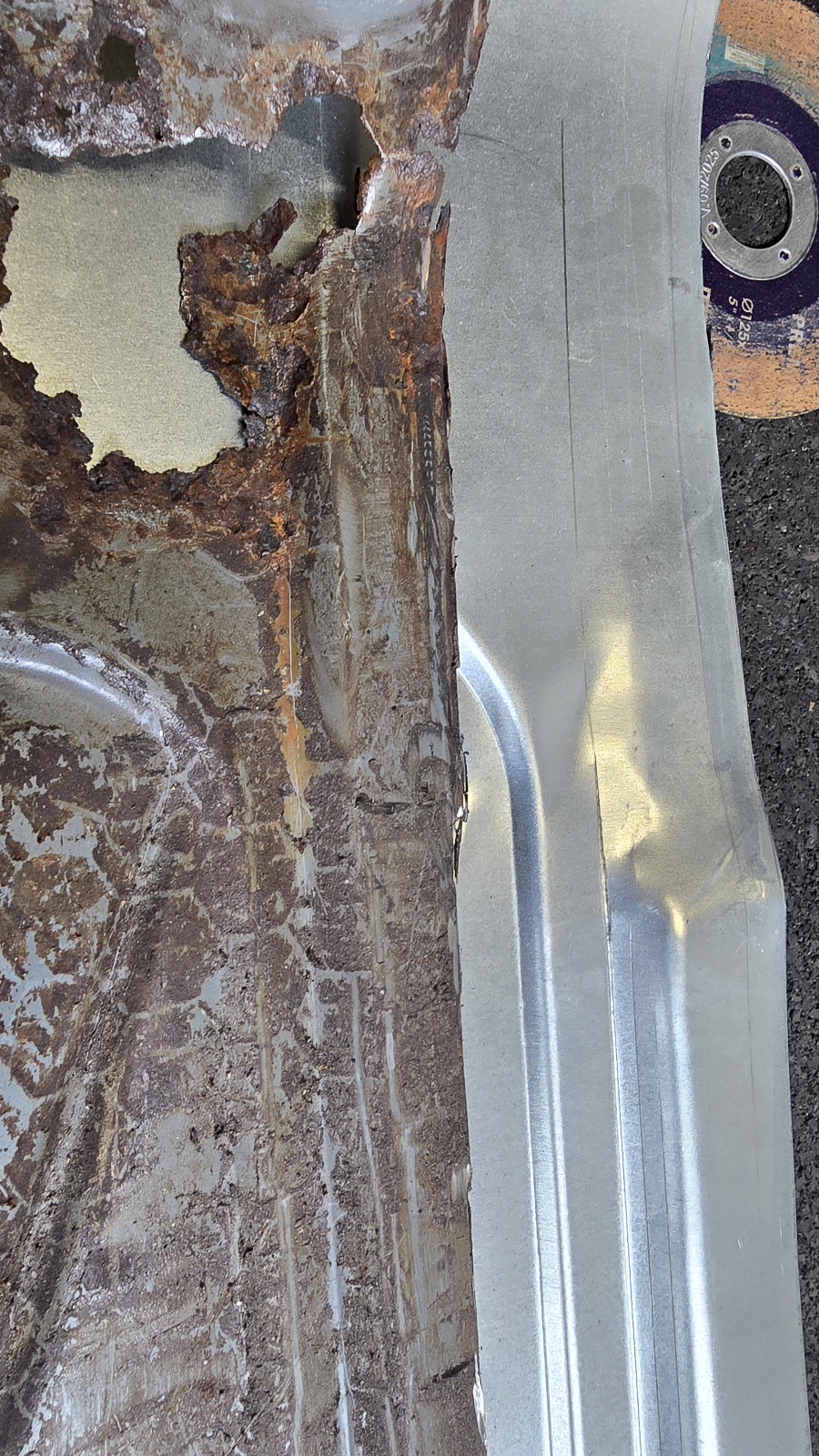

Je vous fait un retour sur Valcas , dans la restauration de la 635 , j'avais prévu les kits tôle pour les 2 planchers avant , ainsi que le bas des montants A.
Je suis actuellement à la pose , et je suis perplexe , pour certaines pièces comme les planchers , c'est de l'approximatif .
20250913_172252.jpg [ 784.57 Kio | Vu 2733 fois ]
Ici, sur la tôle de remplacement du plancher droit, les deux 1er pli extérieur ne vont pas jusqu'au bout, il manque pas loin de 20cm .
On peut voir que j'ai tracé le contour manquant sur la nouvelle tôle.
Ce manque crée une courbe qui n'existe pas d'origine et ne s'implante pas le long du bas de caisse.
De plus, elle est pas assez large pour recréer le pli qui permet de la souder sur le bas de caisse.
Aussi, les différents dessin qui permettent de rendre la tôle rigide ne sont pas aux mêmes endroits.
Bref, pas top.

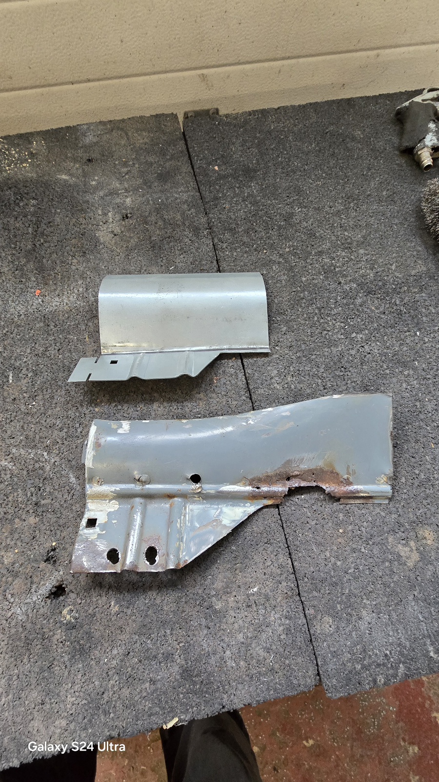

Ensuite, le bas du montant A...... Alors lui ...... Rien ne va.
20250923_154025.jpg [ 844.25 Kio | Vu 2733 fois ]
Déjà, il manque la rainure dans laquelle on trouve un joint, pour rendre étanche l'assemblage avec le plancher.
Le trou carré pour la fixation du pare boue n'est pas à la bonne place, et la méthode d'assemblage avec le bas de caisse et très différente de l'origine.

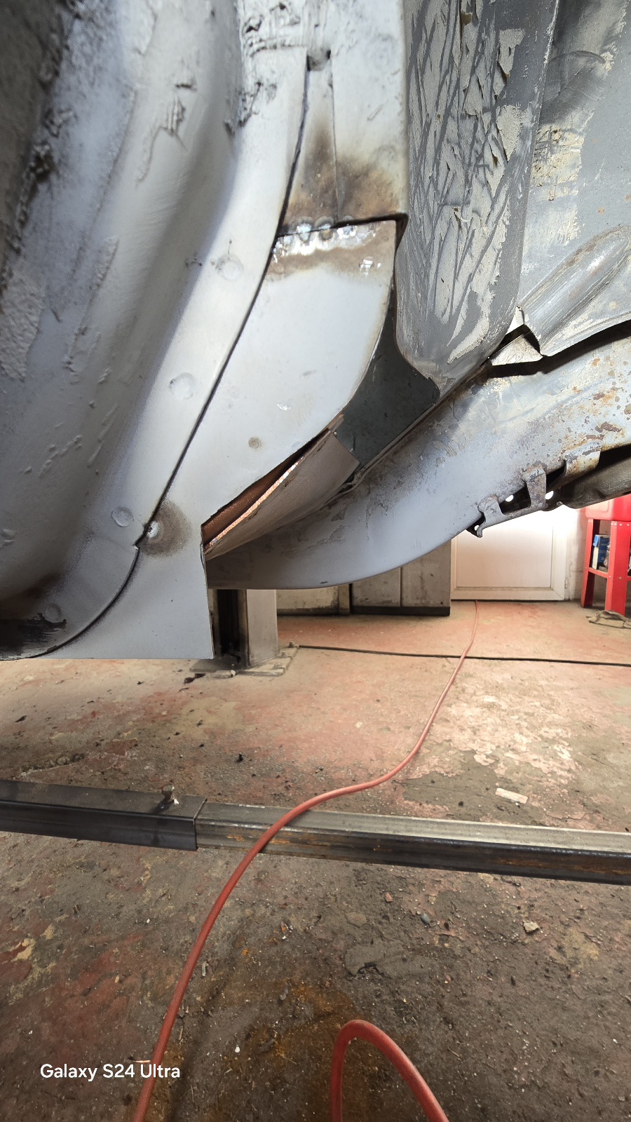

20250923_175606.jpg [ 622.73 Kio | Vu 2733 fois ]
Lors de la pose du plancher, j'ai remarqué qu'il dépassait un peu, sur le coup je me suis dit, juste de l'ajustement, mais en fait non.

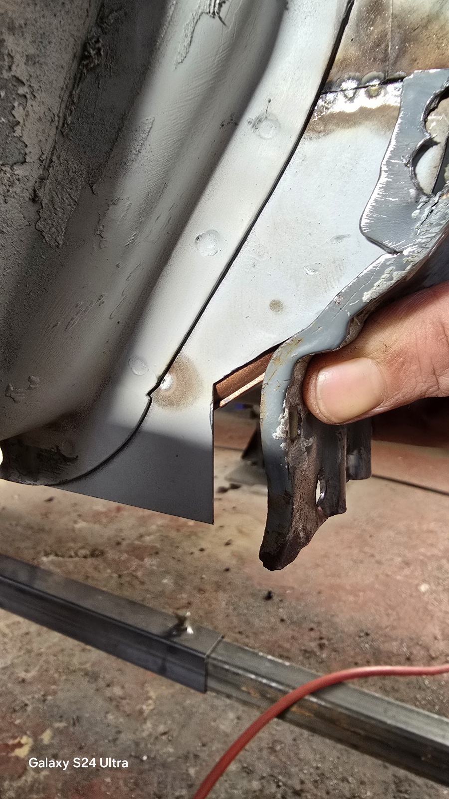

20250923_175651.jpg [ 634.41 Kio | Vu 2733 fois ]
En replacant l'ancienne tôle, il s'avère que le dessin de chez valcas n'est pas bon du tout, il me manque 15 mm.
Voilà pour mon retour, en clair, si j'avais su, j'aurais pris les tôles de plancher, mais pas les kits pour le bas des montants A.

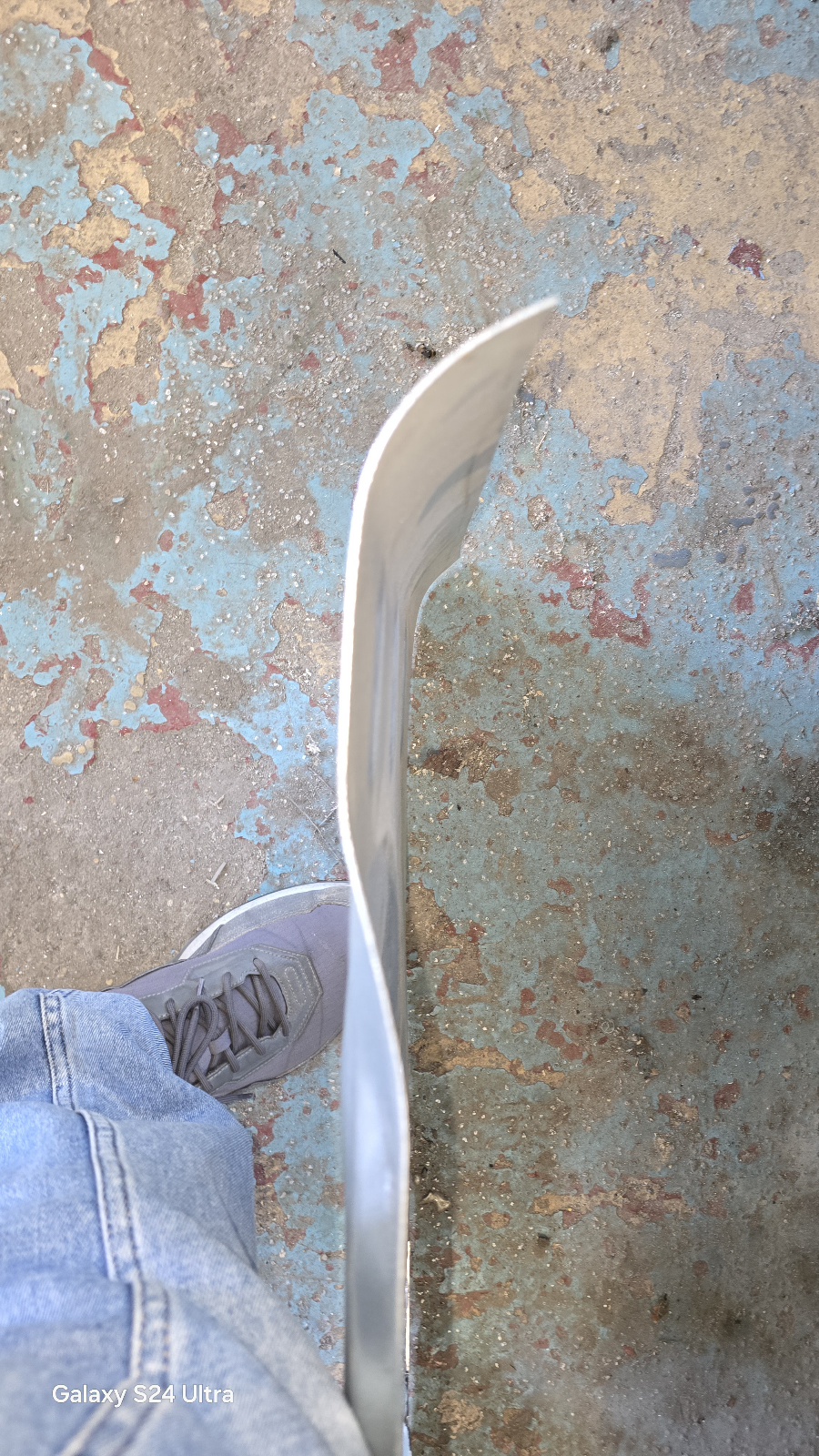

Le profil de la pièce Valcas avec la courbe qui me dérange .
20250926_135409.jpg [ 780.39 Kio | Vu 2706 fois ]

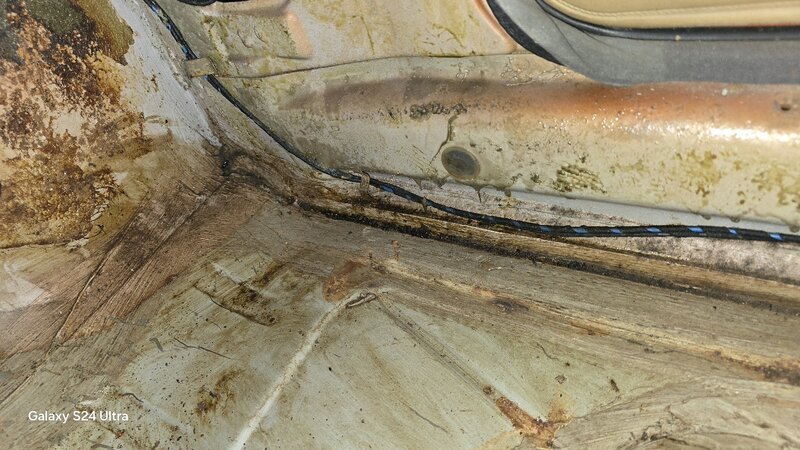

Le plancher passager de la 633 .
20250926_134938.jpg [ 878.15 Kio | Vu 2706 fois ]
On voit bien que c'est droit , et le pli va jusqu'à la naissance de la courbe de jonction avec le tablier. :wink: :wink:

salut Mat,
a priori sur tes photos, la pièce correspond jusqu'a 5 cm de ton pied par rapport à la deuxième photo de l'intérieur, plus loin je ne sais pas comment c'est.
